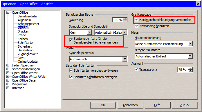

hier ist zumindest ein Screenshot des Dialogs (AOO 4.1.2 unter Windows), dort würde ich versuchsweise die 2 markierten Einstellungen deaktivieren, vielleicht hilft das.
Ansonsten könnte es auch am OO-Benutzerverzeichnis liegen, benenne Dein OO-Benutzerverzeichnis um wie hier beschrieben:

danke für die Ausführungen. Leider hat das noch nicht funktioniert. Ich habe in OO den Benutzerordner umbenannt, dann das Prg. neu gestartet. Dort erhalte ich erst einmal ein Willkommensfenster, in dem ich nichts lesen kann/angezeigt bekomme.
Zuvor versuchte ich die genannten Haken zu setzen. Das war auch alles so (noch) voreingestellt. Ich habe mit den Haken auch mal, wie bereits beschrieben, herumexperimentiert. Leider auch ohne Erfolg.
