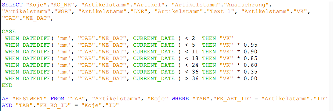

das berechen der Abwertung habe ich nun wie folgt eingegeben- ist das so richtig ? - oder gibt es was ich noch
besser machen kann- scheint zu funktionieren
Restwert
Restwert
Bildschirmfoto 2018-01-26 um 22.07.23.png (14.98 KiB) 7249 mal betrachtet
SQL
SQL
Bildschirmfoto 2018-01-26 um 21.53.56.png (125.45 KiB) 7249 mal betrachtet
was mich nun interessiert ist es nicht möglich die Spalte Alter stehen zu lassen ( die durch Datediff berechneten Monate )
und die als Restwert in einer neunen Spalte einzutragen.
Nun noch ein Ordentliches Formular für die Eingabe der Wareneingänge und Vergabe und Anzeige der Stellplätze scheint aber
nicht so richtig zu funktionieren wie ich mir das vorstelle
Gruß Bow

Hallo Bow,
Du kannst doch einfach noch einmal ein DATEDIFF für die Spalte "Alter" in die Abfrage einbauen. Du kannst aber nicht in einer Abfrage daraus "Alter" machen und in der gleichen Zeile diesen Alias "Alter" für die CASE - WHEN - Formulierung nutzen.
