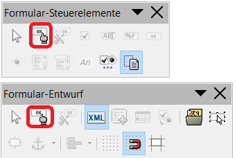

Ich habe gerade mal ne ganz andere Frage. Wollte gerade ein von mir erstelltes XML-Dokument öffnen und abändern. Habe es mit Doppelklick auf das gespeicherte Dok versucht und es auch direkt im XML geöffnet. OpenOffice Writer öffnet es zwar, ich kann es aber nur noch ansehen und die bereits vorhandenen Felder ausfüllen, inhaltlich ändern kann ich es nicht mehr. Was mache ich da falsch?
Beiträge: 1303
Re: Optionsfelder in zu bearbeitendes PDF-Doc einfügen
Beitrag von Mondblatt24 »
aktiviere den Bearbeitungsmodus
entweder in der Symbolleiste "Formular-Steuerelemente", oder in der Symbolleiste "Formular-Entwurf".
Steuerelemente Symbolleiste.PNG (15.88 KiB) 8570 mal betrachtet
Gruß Peter.
