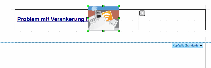

MeckOffice hat geschrieben: So, 06.05.2018 17:25 Frage: Wie erreiche ich mehr Freiheit, wohin ich meine Grafik verschiebe, auch über den linken Rand hinaus?
ich tippe mal auf eine aktuellere Programmversion:
2018-05-06 18_15_53-Unbenannt 1 - LibreOffice Writer.gif (11.63 KiB) 27184 mal betrachtet
