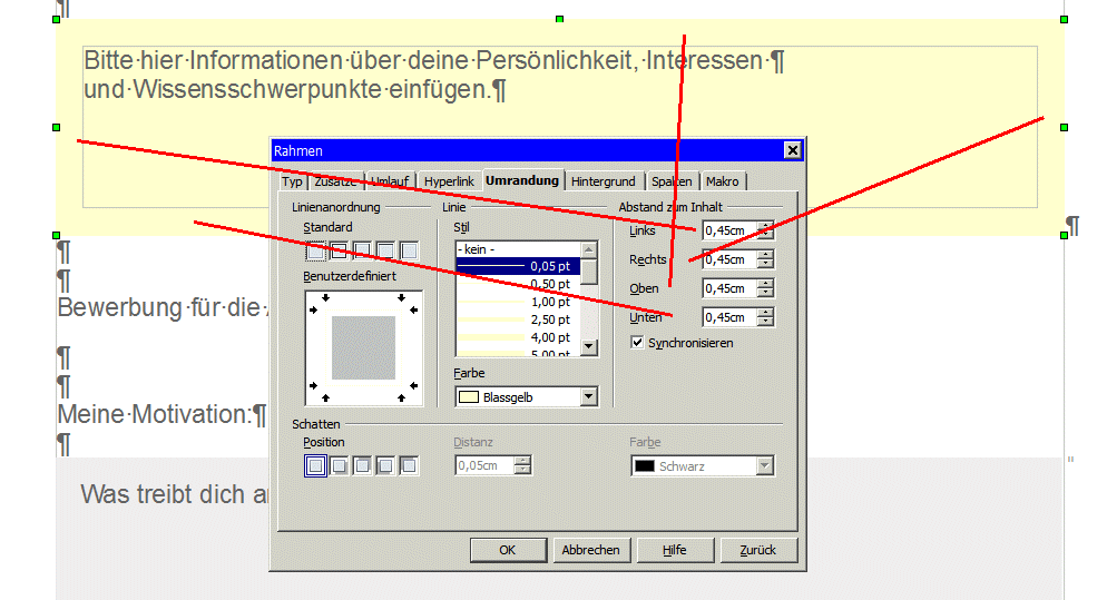

Hab ich mir auch schon überlegt. Und gibt es dann die Möglichkeit den Abstand zwischen Text und Rahmen einzustellen?
Re: Grafik/Bild/Form sperren
ja, siehe Beispieldatei. Der Abstand entsteht durch eine Umrandung in gleicher Farbe des Hintergrunds und deren Abstandseinstellung zum Rahmeninhalt.Und gibt es dann die Möglichkeit den Abstand zwischen Text und Rahmen einzustellen?
- Abstand.gif (58.18 KiB) 12211 mal betrachtet
