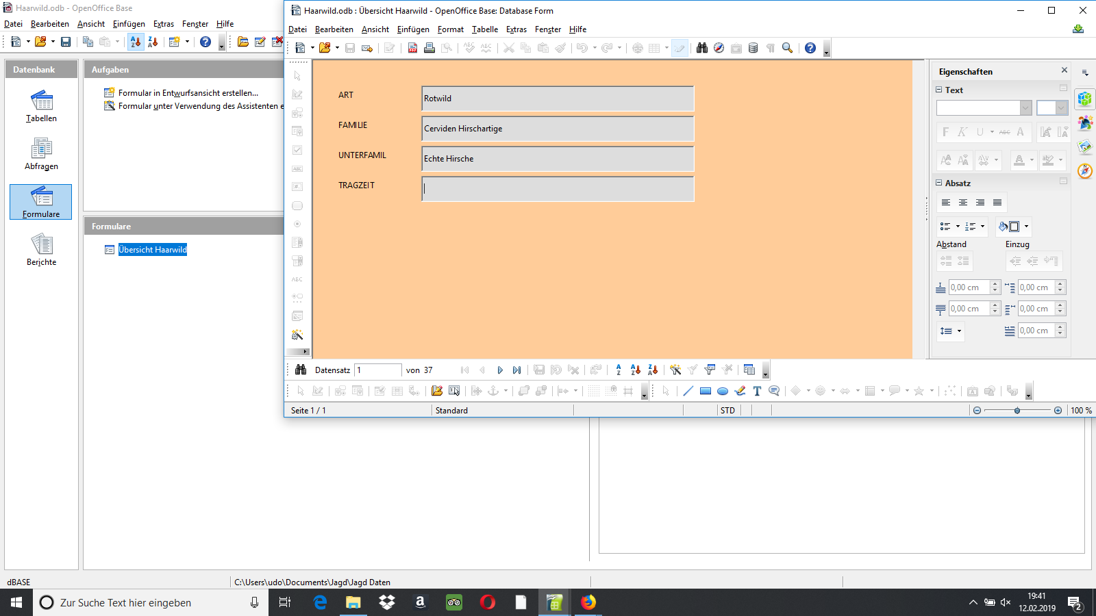

kompletter Frischling hier. Ich versuche gerade auf der Basis einer Tabelle, mit Hilfe des Assistenten ein Formular zur Dateneingabe zu erstellen.
Funktioniert soweit, ausser das ich nicht aus dem Entwurf-Modus herauskomme.
Die einzigen Buttons die sich über "sichtbare Schaltflächen" aktivieren/ deaktivieren lassen sind der mittlere "im Entwurfsmodus öffnen" und "automatischer Kontrollelement Fokus". Ein Klick auf diese hat aber keinerlei Konsequenzen.
Alle anderen Buttons, wie z.B. "Auswahl" oder "Entwurfsmodus ein/aus" scheinen kurz auf, bleiben aber deaktiviert... ???
Irgendjemand eine Idee was ich falsch mach? Open Office 4.1.4
Dank und Gruss. Udo

Vielleicht machst Du einfach einmal einen Screenshot von dem Formular mit allen Buttons - dann kann ich mir besser vorstellen, an welcher Stelle es hakt.

Du hast das Formular im Eingabemodus für Daten geöffnet (Satz 1 von 37). In früheren Versionen ist es so gewesen, dass da die Formular-Entwurfsleiste (unten) und die Formular-Kontrollelemente-Leiste (links) gar nicht erschienen. So ist das natürlich irritierend, dass da Leisten ohne Auswahlmöglichkeit vorhanden sind.

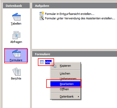

Wenn Du etwas im Formular ändern willst, dann musst Du das Formular mit der rechten Maustaste anklicken und im Kontextmenü "Bearbeiten" wählen.

ich möchte testen, ob mein Formular funktioniert. Das heisst, Entwurfs Modus verlassen - Test Eingabe und weitermachen. Hab früher mal ein wenig mit VBA herumgespielt und da ging das problemlos.
Öffne ich das Formular per Datei Explorer, kann ich zwar Entwurfsmodus ein/ aus betätigen, allerdings verbindet sich das Formular nicht mit der zugrunde liegenden Tabelle.
Gruss Udo

geht in der Regel auch mit Base problemlos. Du musst nur das Formular zum Bearbeiten öffnen, nicht zu Eingabe von Daten. Dort lässt es sich umschalten. Zumindest in LibreOffice, OpenOffice benutze ich nicht mehr ...

da wir nicht wissen was Du machst schwer zu beantworten. Mutmaßung: Du befolgst die Anweisung von Robert nicht:hat vielleicht noch jemand eine Idee was ich falsch mach?
"Wenn Du etwas im Formular ändern willst, dann musst Du das Formular mit der rechten Maustaste anklicken und im Kontextmenü "Bearbeiten" wählen."
- Formular_öffnen.gif (16.17 KiB) 12489 mal betrachtet
