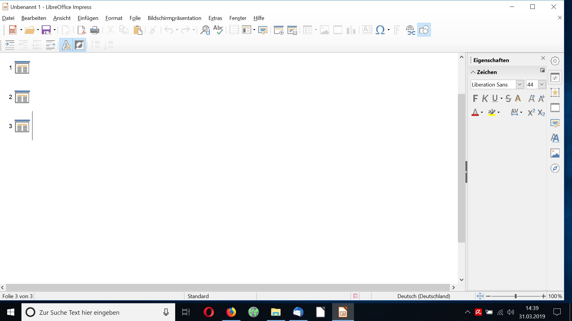

wie bekomme ich es wieder hin das auf der linken Seite die bis her erstellten Folien wieder zu sehen sind? Leider ist dort keine Möglichkeit wie Rechts wo man drauf klickt und das Menü aufklappt.
Gruße
Space

Ansicht-Folienbereich

hatte ich schon alles Probiert, komme aber auf kein Ergebnis. Normalerweise kann man Links sehen was auf der Folie ist und man kann auf der aktuellen weiter arbeiten.
Re: Folienvorschau auf der linken Seite
Weshalb sich diese Ansicht auch Normalansicht nennt (Ansicht-Normal).

Wenn man links die Folienansicht mit dem Kreuz (oben rechts dieser "Leiste") wegschaltet, kann man sie mit Ansicht->Normal nicht wiederbekommen, aber mit Ansicht->Folienbereich.
Vielleicht hilft dir das weiter.

das war der Tipp das Tages, es funzt.
Danke :-)
