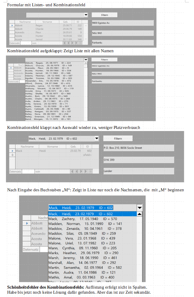

Mein langfristiges Ziel:
1. Kombinationsfeld soll am Ende aller vorhandenen Stammdaten > ID, Name, Vorname, Geburtsdatum enthalten, als String dargestellt.
SELECT "ID" || ' , ' || "Nachname" || ' , ' || "Vorname" || ', ' || RIGHT( '0' || DAY( "geb" ), 2 ) || '. ' || RIGHT( '0' || MONTH( "geb" ), 2 ) || '.' || YEAR( "geb" ) || AS "ID, Nachname, Vorname, Geburtstag, FROM "tbl_Test_Stammdaten"
Die Anweisung.
ist nur deshalb erforderlich, damit das dd:mm Format erhalten beleibt.
Ohne diese Anweisung würde wenn dd < 10 und mm < 10 nur 5. 5. 1985 statt 05. 05. 1985 ausgegeben.
Das könnte dann im im Kombinationsfeld z. B. so aussehen:
"15, Müller, Paul, 05. 05. 1985" > 15 ist die Stamm-ID
Bis hier habe ich mit Base kein Problem.
Aber dann weiß ich überhaupt nicht wie ich weiter vorgehen muss, um mein Ziel zu erreichen:
2. Filter die ID aus dem Text, z. B. "15, Müller, Paul, 15. 05. 1985" > "15" ist die ID der Stammdaten
In Basic scheint das zu gehen, indem man eine Textvariable einer Integer Variable übergibt.
In dem Beispiel würde die Integer-Variable den Wert "15" erhalten. Aber an Basic traue ich mich noch nicht heran.
3. Suche anschließend den Datensatz mit der ID (Primerschlüssel) "15" und aktualisiere die entsprechenden Felder im Formular.
Meine Frage:
Ist so etwas in einer SQL-Anweisung zu realisieren?
Übergib eine Stringvariable einer Integer-Variable, schreibe den Wert dann in die Filtertabelle und such dann den entsprechenden Datensatz?
Wenn ja, bitte eine entsprechende SQL-Anweisung mitteilen. Danke!
Wenn das nicht gehen sollte, wäre ich auch für eine Basic-Subrutine dankbar, aber dann bitte unbedingt mit reichlich Erklärung, damit ich das als Einsteiger nachvollziehen kann.
Ich weiß, mit einem Listenfeld wäre das alles viel einfacher, aber das nimmt mir in dem Formular zu viel Platz weg.

ein Listenfeld wäre das Mittel der Wahl, kannst du bitte mal erklären, warum das mehr Platz wegnehmen sollte als ein Kombinationsfeld?
Re: Abfrage mit Kombinationsfeld
Egal,
es geht beides, alledings ist die Abfrage mit dem Kombinationsfeld natürlich deutlich komplizierter, da die ID erst wieder per SQL aus dem String herausgefiltert werden muss, etwa so:
Beispiel anbei
SELECT "ID", "Nachname", "Vorname", "Strasse", "PLZ", "Ort" FROM "tbl_Test_Stammdaten" WHERE ( "ID" = CAST( SUBSTR( :qTEXTID, 1, LOCATE( ',', :qTEXTID ) - 1 ) AS INTEGER ) OR :qTEXTID IS NULL )Gruß R

mir ist es fast schon peinlich, dich noch mal in der Angelegenheit zu belästigen, aber trotz viele Versuche habe ich es einfach nicht hinbekommen, deinen SQL-Code für die Abfrage „Adressen_Filter_nach_ID“
so zu ändern, dass sie meinen Wünschen entspricht.
Die Anweisung lautet:
wobei der letzte Teil
dazu dienst, die „ID“ aus dem String herauszufiltern – steht vor dem ersten Komma - und dann den entsprechenden Datensatz zu suchen.

Nun habe ich die Reihenfolge in dem Kombinationsfeld geändert, die ID steht nicht mehr an erster Stelle, sondern an letzter.
Beispiel: "Müller , Manfred, 20. 04.1941 , 0" > („ID“ = 0), steht hinterm letzten Komma.

Aus meiner Sicht bietet das Kombinationsfeld aber 3 Vorteile:
1. benötigt ein Kombinationsfeld weniger Platz in einem Formular als ein Tabellen-Steuerelement,
es ist mir bislang noch nicht gelungen in einem Listenfeld mehrere Werte, als ein String darzustellen.
(z. B: "Müller, Paul, 04. 04. 1944" In der Datenbank können vielleicht mehrere "Müller, Paul" gespeichert sein, aber es ist fast ausgeschlossen, dass mehrere Datensätze existieren mit gleichem Nachname, gleichem Vorname und gleichem Geburtstag.)
2. in einem Kombinationsfeld muss z. B. nur ein Buchstabe eingetippt werden, z. B. "M" und schon wird der erste Eintrag gezeigt, der mit dem Buchstaben "M" beginnt.
3. Die Liste im Kombi-Feld, sortiert nach Nachnamen, zeigt bei Eingabe von "M" z. B. sofort alle Einträge die mit dem Buchstaben "M" beginnen.
(siehe Datenanhang)
In meinem Datenanhang, Screenshot handelt es sich nicht um ein Listenfeld, sondern um ein Tabellen-Steuerelement, was nicht aufklappbar ist.
Falls es möglich sein sollte, Zeilen im Listenfeld mit zusammengesetzten Textfeldern zu erzeugen, lass es mich bitte wissen.
Bin mir sicher, dass ich als Neueinsteiger in Base das Potenzial eines Listenfeldes noch nicht erkannt habe.
Noch mal ganz lieben Dank, Peter
(siehe Datenanhang)
