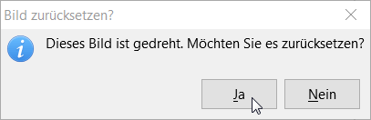

kann ich nicht nachvollziehen, ich werde beim einfügen in Writer gefragt
Bild 1.png (5.23 KiB) 8057 mal betrachtet
dann "Ja" anklicken und alles ist gut.
