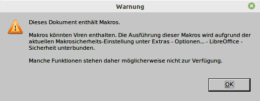

Hallo Gemeinschaft,
mit o.g. Version erhalte ich bei jedem Öffnen einer Word-Datei (DOC-Endung) eine Makrowarnung. Die Dateien enthalten definitiv keine Makros.
DOCX-Dateien sind bisher nicht betroffen.
LO 6.2.7.1 verhält sich wie üblich, keine Makrowarnung; auch AOO 4.1.6 gibt keine Makrowarnung aus.
Wie kann man das abstellen? Oder einfach auf die nächste Version warten?

das wird ein Fehler in LO sein, weil Du ja auch selbst schon mit AOO und einer anderen LO-Version verglichen hast, Missverständnisse also ausgeschlossen sind.
Missverständnis könnte nämlich ansonsten sein, das OO/LO auch bei richtiger Funktion durchaus unter bestimmten Bedingungen eine Makrowarnung ausgeben, obwohl garkeine Makros vorhanden sind. Das ist dann so, wenn leere Makrobibliotheken im Dokument vorhanden sind.
WENN dieses Missverständnis doch bestünde könnte es sein das die Einstellungen zum Laden von VBA-Code in Deinen unterschiedlichen Programmversionen unterschiedlich gesetzt sind und dann das von Dir benannte Programmverhalten resultiert, was dann keine Fehlfunktion wäre.

Es wurde tatsächlich etwas geändert hinsichtlich der Makrowarnungen. Es gibt/gab nämlich eine Sicherheitswarnung, dass Code ausgeführt wurde ohne dass eine Warnung auffloppte.
Der Code stand im Text (als Python-Code) und konnte mit einer Verknüpfung zu einem Event direkt ausgeführt werden, wenn Logo installiert war/ist. Daher wurde die Warnung irgendwie erweitert.
Kenne Deine Datei nicht und weiss nicht, wie sie aufgebaut ist - wäre also zu prüfen ob Bug oder gewünschtes Verhalten. Schreib doch ne Bugbericht - und schau, was passsiert.

Danke für eure Hinweise. Ich habe jetzt unter Windows 10-64 pro die selben (unveränderten) DOC-Dateien geöffnet und LO 6.3.1.2-64 gab bei den DOC-Dateien wieder eine Warnung aus. Scheint also nicht auf LinuxMint beschränkt zu sein.
Ich hänge mal zu Testzwecken eine Datei im DOCX- und als DOC-Format an (in ZIP-Container). Diese Dateien wurden von Word2010 erzeugt.
ErinnerungAnBesondersVerdiente.zip
(6.72 KiB) 321-mal heruntergeladen
Siehe auch Bugtracker: https://bugs.documentfoundation.org/sho ... ?id=127578

Siehe meinen oberen Beitrag: Habe mal einen Bug report initiiert.
War wohl schon gemeldet:
Comment # 8 on bug 127048 from Xisco Faulí
*** Bug 127578 has been marked as a duplicate of this bug. ***

Jupp. Hab grad nachgelesen.
--> Bug 127048
Fixed in Version LO 6.4.0 --- backported wahrscheinlich :)
