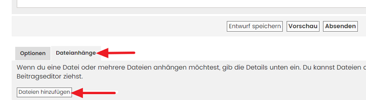

Werner62 hat geschrieben: Mo, 13.04.2020 14:19 Ich kann das Dokument auch gerne hochladen, wenn das technisch möglich ist, es beinhaltet nichts geheimnisvolles.
mach das bitte.
Unterhalb des Eingabefeldes findest Du
BG Peter
