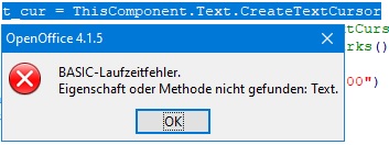

habe gerade ein bisschen mit Deinem Code herumgespielt. Nachdem ich in der ersten Code-Zeile
ThisComponent.Text
ersetzt habe durch
ThisComponent.getText
läuft jetzt alles genau so wie ich es wollte. Super!!!

Stephan hat geschrieben: Mo, 04.05.2020 07:04 Ich verstehe jetzt nicht welchen funktionalen UNteschied das machen soll. Ist denn bei Dir ein UNterschied bemerkbar? UNd wenn ja, bei welcher Programmversion?
Der Unterschied besteht darin, dass das Makro bei Verwendung von ".Text" mit der unten dargestellten Fehlermeldung abbricht (Apache OpenOffice 4.1.5 portable unter Windows 10)
Aber es ist noch ein kleines Problem aufgetaucht, das ich gestern in meiner Euphorie glatt übersehen habe. Mit dem Code werden nicht nur die vorhandenen Einträge entfernt sondern gleichzeitig auch die Textmarken selbst. Das heißt, der erste Durchlauf hat (rein optisch) noch das korrekte Ergebnis gebracht, denn die alten Beträge sind entfernt und die neuen an der richtigen Stelle platziert worden; aber mit den alten Beträgen ist dann auch die Textmarke verschwunden, was beim nächsten Durchlauf zwangsläufig zu einem Fehler führen musste, weil die angegebene Textmarke ja nicht mehr vorhanden war.
Passiert bei mir nicht und darf auch nicht passieren.
Der Fehler deutet normalerweise auf einen falschen Objektbezug hin, aber bei .Text vs. .getText ist das eigentlich nicht denkbar.
Wenn der Fehler auftritt, dann schrreibe vor die fehler-auslösende Zeile iins Makro:
Msgbox ThisComponent.dbg_properties
und poste hier die Msgbox, dann kann man Genaueres sagen.
