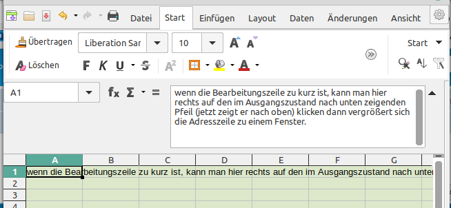

Beitrag von Helmut_S »
Hallo, oder mit dem Pfeil rechts neben der Bearbeitungszeile wie im screenshot zu sehen ist?
Gruß Helmut
Dietz33
Beiträge: 14
Registriert: Mo, 25.05.2020 22:24
Re: [gelöst]Formeln besser bearbeiten
Beitrag von Dietz33 »
jup danke für die raschen antworten, find die lösung von OO Calc aber nicht gut .. habe aber eine extension gefunden, die ist klasse,!
@Helmut_S
den pfeil habe ich nicht XD ?? sieht überhaupt anders aus bei mir
