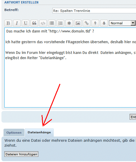

Ich hatte gesterrn das vorstehende FRagezeichen übersehen, deshalb hier noch als Nachtrag:Das mache ich dann mit "http://www.domain.tld" ?
Wenn Du im Forum hier eingeloggt bist kann Du direkt Dateien anhängen, siehe weiter unterhalb des Textfeldes wo Du DEinen Forumsbeitragstext eingibst den Reiter "Dateianhänge".
- dateianhänge.gif (32.74 KiB) 10676 mal betrachtet
