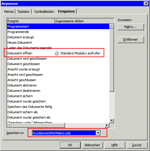

Das Makro muss dann, um als Autostartmakro aufgerufen zu werden, einem passenden EReignis zugeordnet werden, typischerweise dem EReignis "Dokument öffmnen" unter Extras-Anpassen-Ereignisse
Re: Fehler currentcontroller bei Dynamischen Druckbereich
Oft kam die Meldung, dass er Sheet nicht kennt.
mutmaßlich weil die Sheet-Angabe beim DRuckbereich fehlt? ZUmindest fehlt sie bei der ursprünglichen Funktion.
Das Makro muss sich doch irgendwie auch nach dem öffnen der Datei starten lassen und trotzdem auf das Sheet zugreifen können?
natürlich. Genauso wie ich das beschrieben habe. Beispiel anhängend.
DruckbereichPerMakro.ods
(10.83 KiB) 343-mal heruntergeladen
Ich habe nur noch nicht verstanden wo Aufrufen gestartet wird
Extras-Anpassen:

Nochmal zu dem Screenshot von Stephan:
Dieses Fenster unter Extras/Anpassen kannte ich auch, aber in dem Dropdownfeld unten steht nur OpenOffice.org und nichts weiter.
Keine *.ods wie bei dir. Ich habe auch nur deine Datei geöffnet.
Was mache ich hier anders als du? Liegt es vielleicht an irgendwelchen Rechten/Einstellungen? Bei mir ist Makrosicherheit schon auf Niedrig eingestellt.
Mutmaßlich rufst Du Extras-Ampassen auf wärend Du Dic in der Basic-IDE befindest. ES muss jedoch aufgerufen werden während das Dokument bzw. ein Tabellenblatt sichtbar ist (den Fukus hat)
Genau das war tatsächlich der Fehler. Ich doof *grummmel*
