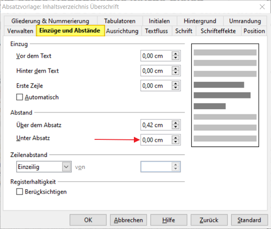

ändere die Absatzvorlage Inhaltsverzeichnis Überschrift (F11 → Reiter: Absatzvorlagen → Inhaltsverzeichnis Überschrift)
Bild-1 2020-12-21 08 45 29.png (82.49 KiB) 6651 mal betrachtet

Mondblatt24 hat geschrieben: Mo, 21.12.2020 08:48 ändere die Absatzvorlage Inhaltsverzeichnis Überschrift (F11 → Reiter: Absatzvorlagen → Inhaltsverzeichnis Überschrift)
Hallo Peter,
das ist klar. Das habe ich schon gemacht. Das Problem ist, dass dieser Abstand nicht mit der Hintergrundfarbe belegt wird. Ich vermute sehr stark, dass dies ein Bug ist oder eine fehlende Funktion, wie man es nimmt.
Mal angenommen, ich möchte zusätzlich über und unter den Hauptüberschriften der Ebene 1 einen Abstand im Inhaltsverzeichnis einfügen. Dann sieht das Inhaltsverzeichnis aus wie ein Schweizer Käse, durchzogen mit weißen Linien, die die Abstände darstellen.
Könnt ihr das Problem reproduzieren? Danke.

turios hat geschrieben: Mo, 21.12.2020 09:08 Das Problem ist, dass dieser Abstand nicht mit der Hintergrundfarbe belegt wird.
Darum sollst Du die Lücke ja schließen, indem Du Unter Absatz auf 0 setzt.

Mondblatt24 hat geschrieben: Mo, 21.12.2020 09:42
Ich will aber einen Abstand unter der Überschrift :lol:
