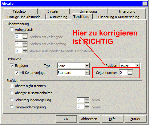

Schon in Deinem anderen Post, is mir unklar was Du mit "Na, da bin ich ja neugierig wie du das hinbekommen hast, ohne für jede Vorlage die Seitenzahl einzeln einzustellen. Bei mir ist es immer so, dass der Feldbefehl Seitennummer immer nur für die Vorlage der Seite gilt wo der Curser drauf ist." meinst, denn so wie es dasteht gibt es keinen Sinn.
Hast Du Dir die Beispieldatei von mikeleb angeschaut und verstanden? Bist Du Dir vor allem im KLaren das Du nicht die Seitennummern hier korrigieren darfst:
sondern sie hier korrigieren musst:
Die zwei Screenshots lösen DEin Problem (wohl) noch nicht vollständig, aber sie sollten klären helfen ob Du überhaupt den richtigen WEg eingeschlagen hast.

Ich bin bei meinem Dokument so vorgegangen, dass ich zuerst sämtliche Seitenvorlagen erstellt und anschließend eingestellt habe, welche Kopfzeilen, welche Fußzeilen und welche beides haben sollen. Dann wende ich die Vorlagen auf die gewünschten Seiten an und formatiere den Text.
Und wie erfolgt dieses "Anwenden"? Die Vorlagen per Doppelklick zuweisen kann nur dazu führen das sie immer für das komplette Dokument gelten, also mpüssen manuelle SEitenumbrüche gemachrt werden und genau diese manuellen Umbrüche bestimmen die SEitenzählung und also die Anzeige der SEitenzahlen in den FEldbefehlen maßgeblich (das es falsch ist in den FEldbefehlen Korrekturen der Zählung zu machen hatte ich ja bereits geschrtieben)
Da der Feldbefehl ja aber immer nur auf eine Seitenvorlage gleichzeitig angewendet werden kann
Der Feldbefehl kann in beliebig viele SEitenvorlagen gleichzeitig in deren Kopf und Fußzeilen verwendet werden.
aber nicht verstehe, wie das geht.
