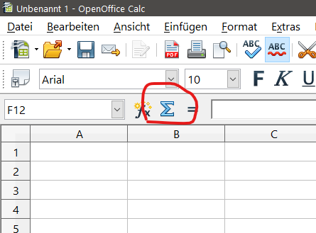

Bei Excell gibt es ein Icon (die Bezeichnung Icon ist korrekt?) für den Summanden, um eben Zahlenwerte zu addieren. Genau dieses finde ich bei OpenOffice aber nicht, habe gesucht und nichts gefunden....oder nennt sich das hier anders? Auch im Internet habe ich keine Lösung bzw. Erklärung dazu finden können. Und hier die Foren zu durchforsten, ohne wirklich zu wissen ob ich nach der richtigen Bezeichnung suche, was ich aber versucht habe, bringt mich nicht weiter. Wie gesagt, bin eben nicht mehr der Jüngste und mehr offline als online....

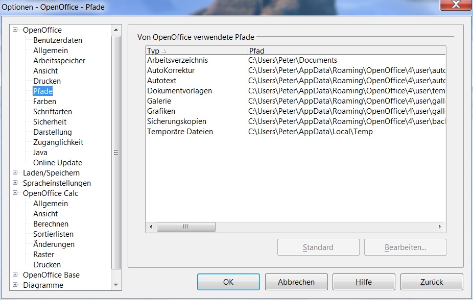

Ebenso werden "Arbeiten" an einem Ort abgespeichert den ich nicht ausgesucht habe, bei Word wußte ich zumindest wie ich den Speicherort ändere, bei Extras und Einstellungen. Hier finde ich dieses ebenfalls nicht bzw. bei Extras und Einstellungen, Laden/Speichern gibt es keine Möglichkeit den Speicherort auszusuchen.
Die "Arbeiten" werden in Dateien abgelegt. Die Namen kannst du beliebig vergeben. Das ist wie bei Excel. Der Ort, wo die Dateien normalerweise, wenn man nichts vorgibt, ablegt werden, wird unter OpenOffice in Extras->Eintellungen und dort unter OpenOffice->Pfade festgelegt, dort unter Arbeitsverzeichnis.
Komischerweise wird dann von Optionen anstelle Einstellungen geschwafelt, ist aber dasselbe.
Unter LibreOffice ist das analog so.

um Zahlenwerte zu addieren reicht grundsätzlich schon das + (=wert1+Wert2+Wert3)
Hilfreich um einen größeren Bereich zu summieren ist natürlich die Funktion =summe() die du manuell einfügen kannst.
Der Button dafür befindet sich bei mir in der Bearbeitungsleiste.
