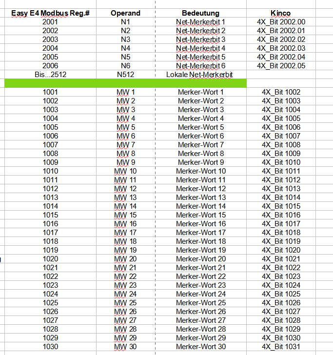

Hallo Forum,
ich brauche bitte Hilfe.Ich möchte eine Tabelle mit Eingabe erstellen.Erste Spalte ist die Eingabe der Zahl(Merker in diesen Fall).In der zweiten Spalte steht eine Zahl die bei 1002.00 beginnt und sich mit dem Wert .01 erhöht.Aber nur bis 1002.15
Merker M1 = 1002.00
Merker M2 = 1002.01
Merker M16 = 1002.15
Merker M17 = 1003.00
Merker M18 = 1003.01
Merker M32 = 1003.15
Das ganze geht bis Merker M512
Ich habe keine Plan mehr......................
Kann mir bitte jemand helfen?
Danke schon mal
Martin

- KincoVariablenumrechnung.png (63.38 KiB) 6835 mal betrachtet

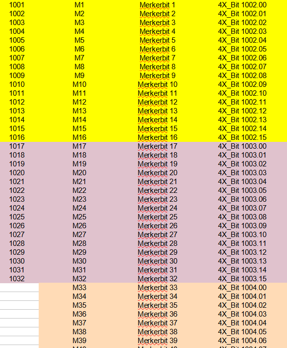

anbei mal eine Variante.
Die Spalte A habe ich so formatiert, dass allen Zahlen ein "M" vorangestellt wird. Das macht die Rechnung dann einfacher.
Spalte B liefert die die Zahl mit zwei Dezimalstellen, Spalte C einen entsprechenden Text mit Dezimalpunkt.
Die Formeln kannst du beliebig nach unten ziehen.

Hallo mikeleb ,
ich Danke recht herzlich.Das hätte ich nie hinbekommen.Dann könnte ich das Beispiel wahrscheinlich weiterverwenden mit Merkerworten (MW)
und Net_Merkerbits.
Ich schreibe wieder wenn ich Hilfe brauche.Danke noch mal.
CU-Martin
und Net_Merkerbits.

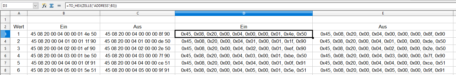

Hallo Forum,
ich brauche wieder euere Hilfe.Ich möchte eine Tabelle mit Eingabe erstellen.Erste Spalte ist die Nummerierung.
In der zweiten Spalte Eingabe des String,für Ein.In der dritten Spalte Eingabe des String,für Aus.
Rauskommen soll der String mir vorangestellten 0x und wenn es geht ein Komma bzw. diese Ausgabe wie im Bild.
Die Strings sind immer gleich lang.
Das ganze ginge bis Wert 96.Normal reicht aber eine Zeile mit 4 Spalten.
Eingabe Spalte 2 ->Ausgabe mit 0x +den String in Spalte 4
Eingabe Spalte 3 ->Ausgabe mit 0x +den String in Spalte 5
Geht das überhaupt ?
Wir können das auch gerne privat abwickeln und ich könnte dann per PayPal einen kleinen Betrag senden.Oder erst die Kohle und dann die Tabelle.
Mir wäre es lieber wenn es nicht so öffentlich wäre.Auf der anderen Seite ist es eigentlich egal.Ich brauche hin und wieder jemanden der mir solche Tabellen erstellt.Der könnte sich immer einen kleinen Betrag dazuverdienen.Der Rest erfolgt dann per EMail.
Danke schon mal
Martin

dazu wird ein Addin benötigt.
https://de.openoffice.info/viewtopic.ph ... 94#p224116
Mit OpenOffice öffnen und installieren.
Die Formel als Matrix im Formeleditor markieren.
Dann die Formel mit gedrückter STRG Taste runterziehen.
Gruß HeritzP

wenn du diese benutzerdefinierte Funktion in der Standardbibliothek abspeicherst:
... dann in Zelle D3 diese Formel schreibst:
kannst du die Formel nach unten und rechts ziehen:
Function to_Hex(sCellname)
oSheet = ThisComponent.Sheets(0)
sSourcetext = oSheet.getCellRangebyName(sCellname).String
sTargetText = Replace("0x" & Trim(sSourcetext)," ",", 0x")
to_Hex = sTargetText
End functionCode: Alles auswählen
=TO_HEX(ZELLE("ADDRESS";B3))- miniKasse MMove 1.0.6 Base Videotutorial

ich hatte oben zu kompliziert gedacht, mit dieser einfachen benutzerdefinierten Funktion, in der Standardbibliothek abgespeichert:brauchst du in Zelle D3 nur diese einfache Formel:
Function to_Hex(sString)
to_Hex = Replace("0x" & Trim(sString)," ",", 0x")
=TO_HEX(B3)- miniKasse MMove 1.0.6 Base Videotutorial

einen habe ich noch: Wenn deine Zeichenketten "sauber" sind, also kein Leerzeichen am Ende beinhalten, wie aktuell z.B. Zelle B5, dann geht in D3 die einfache Formel:
="0x"&WECHSELN(B3;" ";", 0x")- miniKasse MMove 1.0.6 Base Videotutorial
