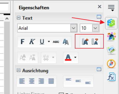

Re: Zeichen vergrößern/verkleinern in der Symbolleiste anzeigen
Die Befehle gibt es allerdings in der Seitenleiste (Ansicht → Seitenleiste).
Das scheint bei OpenOffice Calc nicht vorgesehen zu sein.ImC hat geschrieben: Mo, 05.07.2021 23:01 wie kann Zeichen vergrößern und Zeichen verkleinern in der Symbolleiste bei Calc angezeigt werden.
Vielen DANK lieber Peter,
ja auf Seitenleiste ist es gefunden.
Können dort die Symbole verschoben werden? So dass es z.b. weiter links steht?
Kann das Symbol von Writer rüberkopiert werden? Dort ist es zur Verfügung
Bilder lassen sich ja bei der Symbolleiste importieren, die Frage ist nur ob ein Bild mit der Hinterlegung der Programmierung importiert werden kann?
offensichtlich ist es in AOO Calc nicht vorgesehen und lässt sich auch nicht aus Writer importieren. Die Seitenleiste ist ebenfalls fest verdrahtet.
Was bleibt wäre ein eigenes Makro zu schrieben. Wenn es nur darum geht, die Schriftgröße für ganze Zellen zu ändern wäre es recht einfach. Wenn auch solche Fälle beachtet werden müssen, dass der Text innerhalb einer Zelle verschiedene Schriftgröße enthält wird es entsprechend aufwändig.
