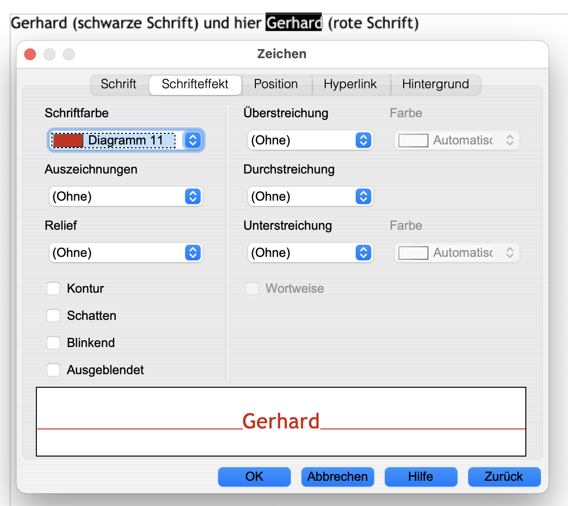

Liebe Profis, ich benutze AOO in der Version 4.1.10. Auch schon in der Version vorher hatte ich folgende Probleme: Während der Texteingabe oder beim Wechseln der Zeilen innerhalb eines Textes, leider ohne erkennbares System werden plötzlich Teile des Textes unscharf. Der Text ist teilweise so verschwommen, dass man ihn kaum lesen kann. Zudem tauchen seltsame Zeichen am Bildschirm auf (siehe anhängenden screenshot). Ich habe alle möglichen Beiträge gelesen, aber keine wirkliche Lösung gefunden. Zweites Problem: Seit ein paar Tagen kann ich einem Wort zwar eine andere Farbe zuordnen (unter Format - Zeichen - Schriftfarbe sieht man diese auch), aber nach Klick auf OK bleibt das Wort schwarz (auch in der Seitenansicht, bei Export als .pdf funktioniert es allerdings ...im screenshot z. B. wurde "Gerhard" in rote Schrift geändert). Im Voraus vielen Dank für euere Hilfe! Gerhard

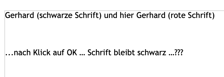

Das mit einer Datei zum "Farbproblem" ist schwierig. Ich habe zwei screenshots angehängt, wo man sieht, dass die Schriftfarbe geändert wurde bzw. nach dem Klick auf OK und dem Ergebnis, dass die Darstellung am Bildschirm schwarz bleibt sowie als .pdf Export (da ist die Schrift dann rot ..?????)

- Bildschirmfoto 2021-10-06 um 10.47.57.png (29.15 KiB) 7469 mal betrachtet
- Bildschirmfoto 2021-10-06 um 10.46.16.png (275.92 KiB) 7469 mal betrachtet

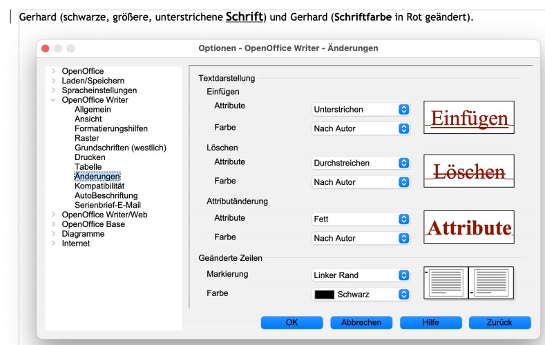

Ich kann die Schriftgröße ändern, fett, kursiv und unterstrichen einstellen oder auch Zeichenhintergrund und Hintergrundfarbe ändern Das alles wird mir angezeigt. Wenn ich "Änderungen aufzeichnen" wähle, erhalte ich am linken Bildrand einen Strich, der Gerhard wird aber trotzdem nicht farbig dargestellt (egal was ich unter Bearbeiten - Änderungen aus- oder abwähle. Das mit der Attributänderung als Farbe Schwarz verstehe ich nicht. Ich füge mal noch ein Bild meiner Einstellungen bei. Vielleicht sagt dir das was?
- Änderungen_Einstellung.jpg (90.03 KiB) 7446 mal betrachtet
