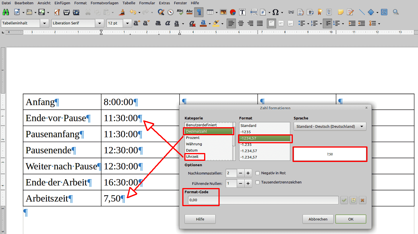

Meinst du sowas?
Beachte, beim Zahlenformat musst du mit 24 multiplizieren, da Office von Tagen als Zeiteinheit ausgeht... ;-)

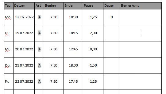

Oh ehm OK, habe das Bild vergessen ,
Meine Tabelle sieht ehr so aus. Bedingt des Arbeitgebers soll diese Tabelle eine solche Optik haben.
Bei Dauer hätte ich eben gerne das diese eben bedingt des AG in Dezimalzahl angegeben wird.

Problem ist das Formel scheinbar nicht greift in meinem Beispiel.
Formelversuch: =sum<(E2*24)-(D2*24)-F2

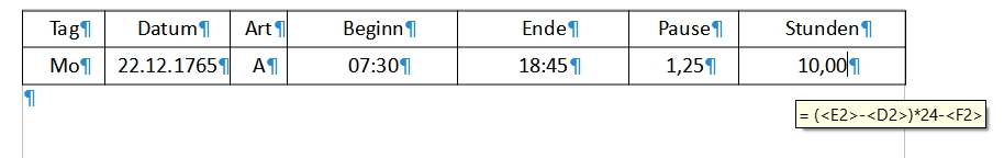

2022-09-09 12 47 18.jpg (51.64 KiB) 6078 mal betrachtet

Formel so ändern (siehe auch Mondblatt24):
=(<E2>*24-<D2>*24)-<F2>
oder
=<E2>*24-<D2>*24-<F2>
Die Angabe sum ist überflüssig, beachte die spitzen Klammer bei jedem Zellbezug. Da auch hier gilt: Punkt vor Strich - brauchst du die Produkte nicht einklammern. Die von mir gesetzten runden Klammern sind auch nicht unbeding nötig, weil Calc von links nach rechts rechnet... ;-)
