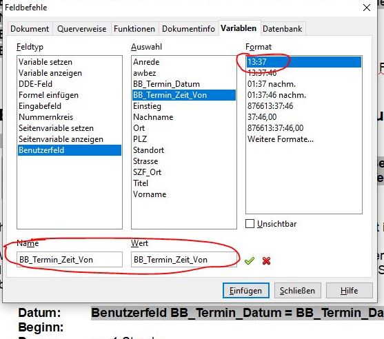

Folgendes Problem: Ich verwende eine Vorlage, die mehrere Benutzerfelder enthält.
Ein Feld davon hat ein Zeitformat, es wird aus meiner Datenquelle die Zeit korrekt übernommen, im Format hh:mm:ss
Wie kann ich das Feld formatieren, damit im Dokument nur hh:mm dargestellt werden?
Mein Versuch, das Format direkt beim Feld zu ändern (Einfügen - Feldbefehl - Andere, Benutzerfeld -> Format) schlägt fehl, da dann der Bezug zum Feld verloren geht (es steht dann beim Wert 0).

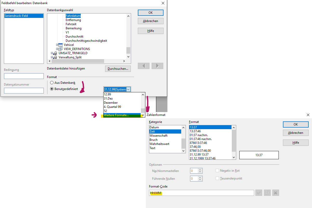

Beiträge: 3732
Re: Format Benutzerfeld
ein Bild sagt mehr ...

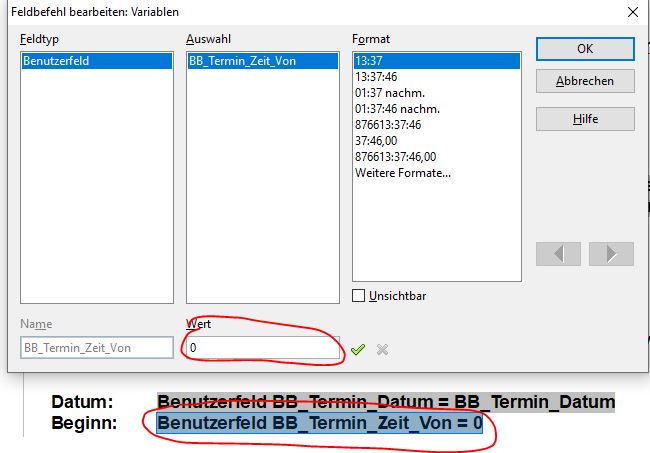

Genau das habe ich auch versucht, es geht dann aber der Bezug zum Feld verloren (Wert = 0):

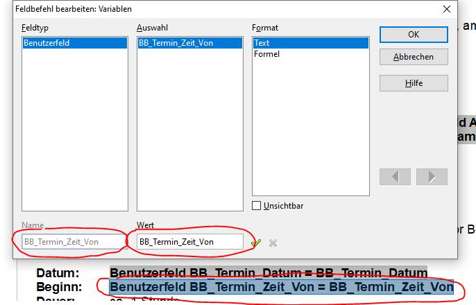

Ohne Zeitformat - Feld "BB_Termin_Zeit_Von" = "BB_Termin_Zeit_Von" bleibt in den Feldeigenschaften auch stehen:
Im Dokument bzw. PDF wird dann der korrekte Wert aus der Datenquelle übernommen (10:15:00, aber leider mit Sekunden dargestellt):
Wenn das Format auf Zeit geändert wird, geht der Bezug zum Feld bzw. der Datenquelle verloren: (Wert = 0)
Im Dokument wird das Feld nicht mehr befüllt:

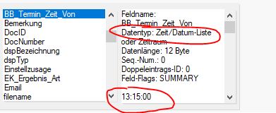

es scheint wohl so zu sein, dass dein Benutzerfeld aus der Datenquelle einen Text und kein Datumswert bekommt. Also bereits in der Datenquelle falsch formatiert ist.
Udo187
Beiträge: 5
Registriert: Fr, 18.11.2022 10:54
Beitrag von Udo187 »
Danke für den Hinweis mit dem Datumsformat.
Ich habe die Datenquelle nochmals geprüft - es ist definitiv ein Datumsformat:

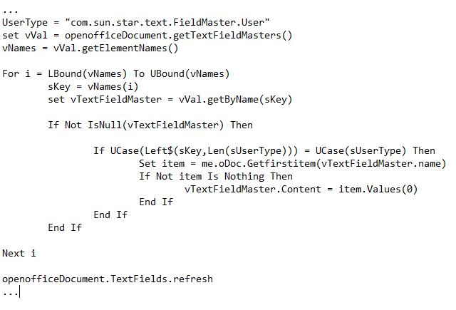

Dein Hinweis mit dem Textformat brachte mich aber auf eine andere Fehlerquelle - der Code zum übertragen der Feldwerte.
Die Datenquelle ist HCL Notes, Auszug aus dem Code:
Ich denke, hier werden alle Datenformate in Text umgewandelt, was dann den Fehler beim Datums/Zeitformat erklären würde.
Wenn dem so ist - wie kann ich die Datenformate beibehalten?
Beiträge: 3732
du füllst die Textfelder also nicht herkömmlich über eine angemeldete Datenquelle sondern per Makro?
