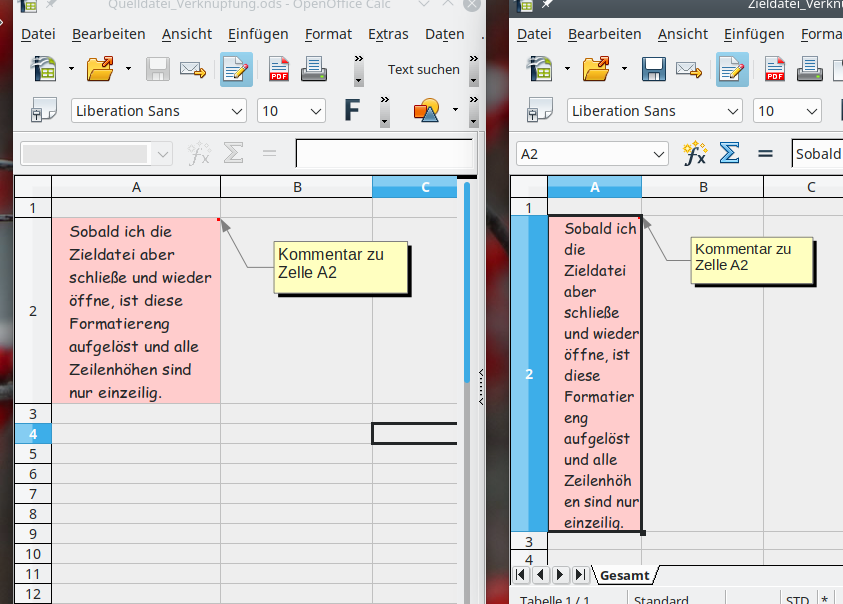

Ich bin noch neu bei OpenOffice Calc und habe eine (hoffentlich) einfach zu lösende Frage.
Ich hab eine Calc-Quelldatei, aus der ich Zellen in eine andere Tabelle kopiert habe (über Inhalte einfügen > Verknüpfen).
Die DDE-Verknüpfung funktioniert an sich auch wunderbar, aber ein Problem habe ich.
Ich passe in der Zieldatei die Zeilenhöhe an, indem ich die Spalten markiere, Rechtsklick, formatieren > Ausrichtung > Automatischer Zeilenumbruch.
Dann wird alles korrekt angezeigt.
Sobald ich die Zieldatei aber schließe und wieder öffne, ist diese Formatiereng aufgelöst und alle Zeilenhöhen sind nur einzeilig.
Woran kann das liegen? Hat das überhaupt was mit DDE zu tun?

Hallo Julian, versuche statt einer DDE Verknüpfung aus dem OO-Menue "Einfügen" den Punkt "Verknüpfung zu externen Daten". Voraussetzung ist dabei, dass du in der Quelldatei der/den Zelle/n die du verknüpfen willst, einen Namen gibst. In dem darauf angezeigten Dialog kannst du auch einstellen, dass die Verknüpfung automatisch alle X Sekunden oder manuell erfolgen soll. N.B. die Quelldatei muss gespeichert sein!
Verknüpft werden - nach meinem(unvollständigen) Versuch - neben dem gewünschten Zeilenumbruch auch Schriftart, -größe, Zellenhintergrund und Kommentar. Getestet mit AOO-Calc 4.1.13
Vielleicht nützt dir der Vorschlag etwas?

Entschuldige die späte Antwort. Deine Lösung hat super funktioniert, vielen lieben Dank für deine Hilfe!
Das hat mein Problem gelöst :)
