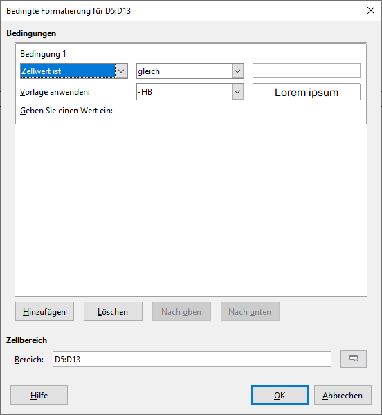

Danke für den Tipp aber die Auswahl habe ich nicht.
Es sieht bei mir leider so aus...

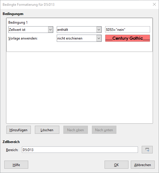

rechts auf den Pfeil von "Zellwert ist" drücken und auswählen
Bei Vorlage anwenden, Pfeil rechts drücken und "Neue Vorlage" auswählen.

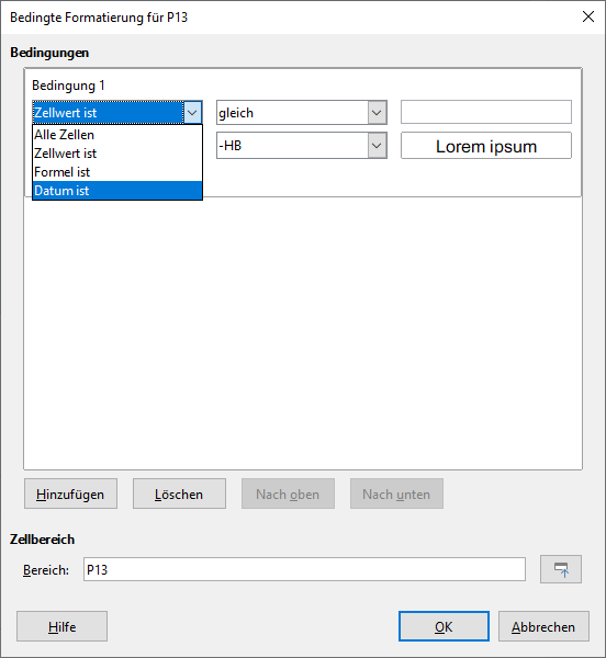

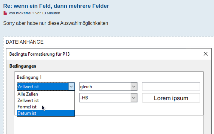

Sorry aber habe nur diese Auswahlmöglichkeiten

fast am Ziel.
Formel ist
$D$12="nein"
und Formatierung auswählen.
Gruß HeritzP

ich glaube ich steh heute auf dem Schlauch...
es ist auch ohne "nein" alles rot
