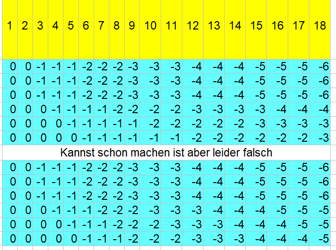

Taghor hat geschrieben: So, 02.04.2023 17:04 Leider Mathematisch nicht richtig er trägt falsche Zahlen ein, du kannst nicht einfach D5 geteilt durch b6 rechnen
ach du bist ja ein ganz schlauer:
kann_ich_wohl.ods
(14.54 KiB) 432-mal heruntergeladen

Karolus hat geschrieben: So, 02.04.2023 17:13
kann_ich_wohl.ods
Nein so schlau bin ich nicht sonst hätte ich nicht nach Hilfe gefragt.
Und ja du kannst das so rechnen leider ist das Ergebnis nicht das was ich brauche.
Wenn du dir dein Ergebnis mal anschaust du hast z.b. in der letzen Reihe z.b. 6 mal -1 und 6 mal -2
oder reihe Name 4 da hast du die Minuszahlen jeweils 4mal.
Ich brauche , so wie es Mikeleb ausdrückte, jede Minuszahl genau 3mal nur da wo das erste -1 anfängt ist unterschiedlich je nachdem was für eine Zahl in B drinnen steht. vergleich mal bitte die Zahlen im Bild und es wird dir auffallen.
MFG Taghor
Re: [gelöst]Zahlenreihe ausrechnen lassen
Du hast recht, ich hatte deine Frage falsch verstanden!
