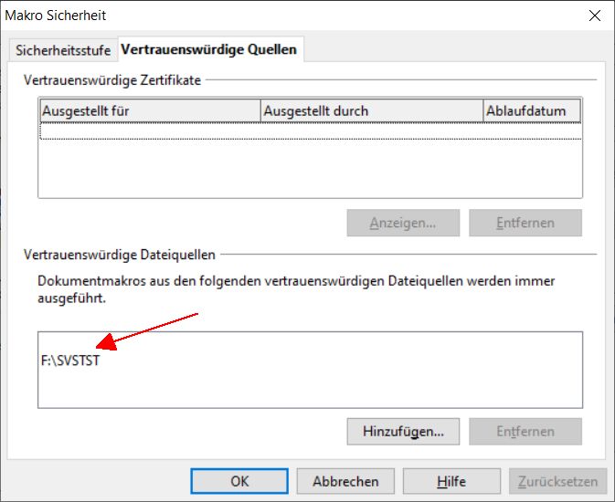

Trage die Ordner, in der die betreffenden Dateien liegen unter
Extras → Optionen → LibreOffice → Sicherheit ► Makrosicherheit ► vertrauenswürdige Quellen als sicher ein.
Dementsprechend ist der Pfad in OpenOffice.

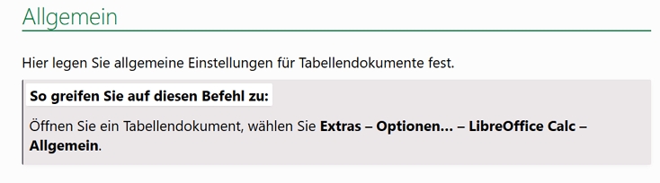

Siehe auch Extras → LibreOffice → Allgemein >> Aktualisierung
Hat mit dem, was Du suchst nichts zu tun (sollte aber eingeschaltet sein)!

Danke für die Antwort!
Darauf wäre ich nie gekommen weil es sich lt. Text im Fenster immer um Makroa dreht.
Ich habe die Sicherhetsstufe auf ganz niedrig gesetzt (es gibt in den Tabellen keine Makros) und das gemeinsame Verzeichnis als vertrauenswürdige Quelle eingegeben.
Der Aufruf der Dokumente geht jetzt tatsächlich schneller. OO fragt ammer immer noch, ob die Verknüpfungen aktualisiert werden sollen - und das, je nach Dokument 1 bis 5x.
Kann man das nicht ausschalten?

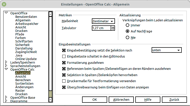

Extras
Einstellungen
OpenOffice Calc
Allgemein
rechts oben.
Extras
Einstellungen
OpenOffice Calc
Allgemein
rechts oben.
Gruß HeritzP

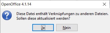

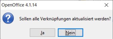

Das war offenbar ein Mißverständins: ich hatte sowhl die Makrosicherheit auf die niedrigste Stufe gesetzt
als auch das Verzeichnis in dem diese Dokumente gespeichert sind als vertrauenswürdig eingetragen (siehe Screenshot)!
Trotzdem kommen die Fragen lt. beiliegenden Screenshots.
- Vertrauenswürdig.jpg (42.16 KiB) 6537 mal betrachtet
- Verknüpfungen.jpg (8.39 KiB) 6537 mal betrachtet
- Verknüpfungen1.jpg (10.09 KiB) 6537 mal betrachtet

Re: Neuberechnung von Tabellen
ich habe diese Aktualisierung schon früher auf "immer" eingestellt
kilix
Da es um OpenOffice geht, siehe Bugzilla-Bericht 126641 ("Update links when opening preference ignored").
cwolan
cwolan
