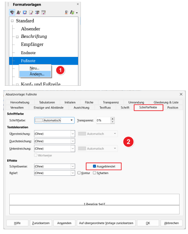

ich würde das über die Absatzvorlage Fußnote machen.

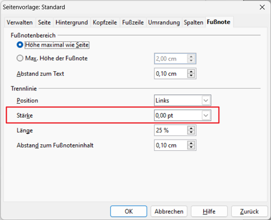

miesepeter hat geschrieben: Do, 21.09.2023 08:55 allerdings der Trennungsstrich noch zu sehen und ich fand auf die Schnelle keine Möglichkeit, diesen auszublenden oder abzuwählen...
Das geht über das Register Fußnote der Seitenvorlage.
