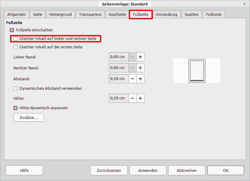

Einstellen musst du eigentlich gar nichts (wenn du die Seitenvorlage rechte Seite und linke Seite benutzt), weise den Absätzen der Fußzeile (gehe davon aus, die Seitenzahlen sollen in die Fußzeile) nur die richtigen Absatzvorlagen zu.Albert15 hat geschrieben: Di, 15.10.2024 18:46 Seitenzahlen sollen links und rechts unterschiedlich angeordnet sein.

- miesepeter

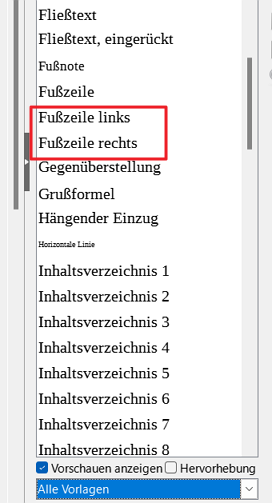

Guten Morgen Mondblatt, der Rentner, ist jetzt zum Einsatz bereit.
Was muss ich mit den beiden Fußzeilen machen?
Albert
Albert
- LO_Fußzeilen.jpg (40.9 KiB) 24462 mal betrachtet
- Beiträge: 1303
Re: Seitenzahlen Links rechts
Cursor in die Fußzeile stellen und der Seite entsprechend (links, rechts) per Doppelklick dem Absatz eine Vorlage zuweisen.
Falls du nur eine Seitenvorlage für das gesamte Dokument verwendest, beachte auch den Hinweis von @miesepeter.

- miesepeter
- Beiträge: 2323
- Wohnort: Bayern
Möglicherweise (?) ist das bei deinem Dokument der Fall. Lade eine Beispieldatei hoch (dazu forderte ich dich auch im anderen Thread/Thema auf). Ist das so schwer?https://help.libreoffice.org/24.2/de/text/swriter/guide/header_pagestyles.html?DbPAR=WRITER hat geschrieben:Definieren unterschiedlicher Kopf- und Fußzeilen
Sie können in Ihrem Dokument auf unterschiedlichen Seiten unterschiedliche Kopf- und Fußzeilen verwenden, vorausgesetzt die Seiten verwenden unterschiedliche Seitenvorlagen.
@Mondblatt24 hat dazu ja ein wirklich aussagekräftiges Beispieldokument hochgeladen. Kommst du damit nicht klar?!
