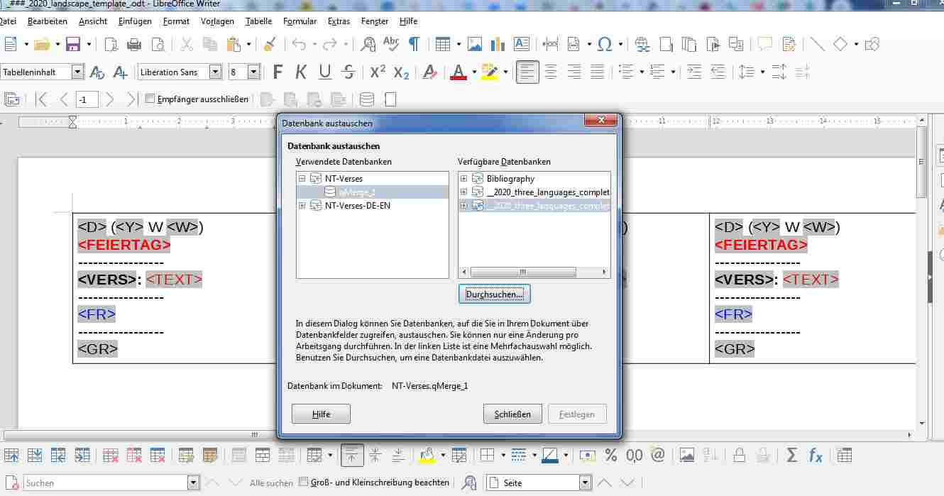

Re: DIY-Kalenderbau :: Anschluss der Datenquelle an ein Template

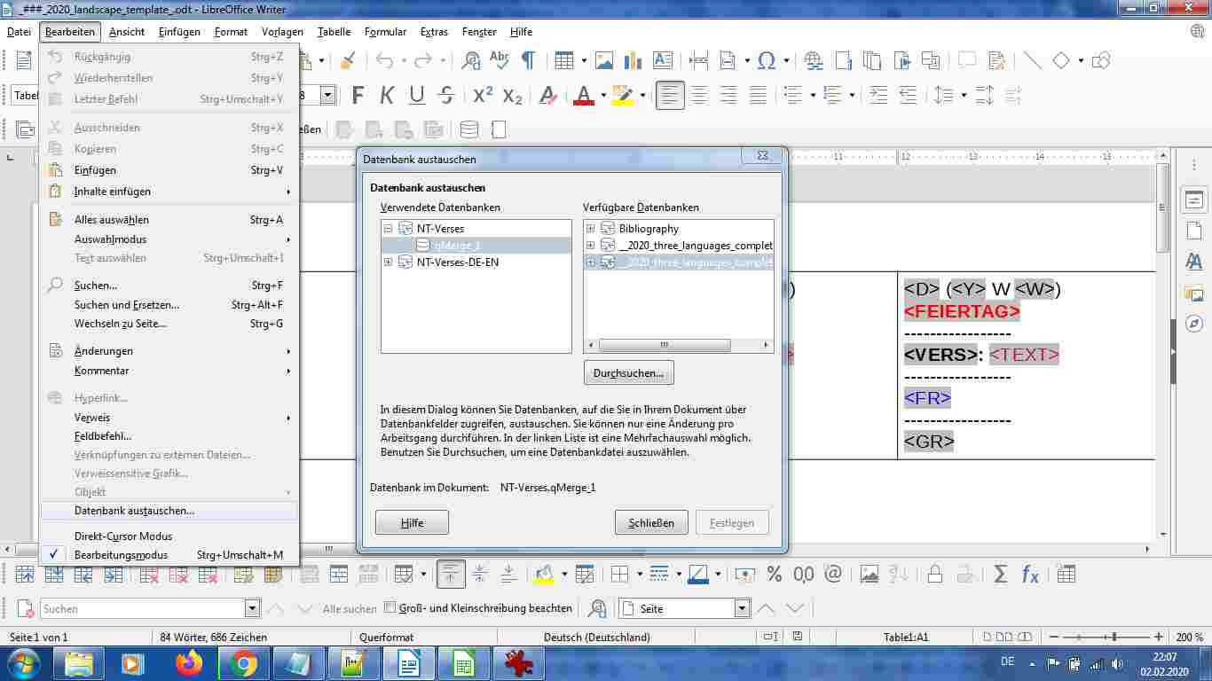

hallo - kleiner Nachtrag
das Einhängen (bzw. das Austauschen) der Datenquelle geht aber nicht via
Bearbeiten->Datenbank-Austauschen
hier sehe ich nämlich lediglich die "Base"!? (vgl. das Bild)
hier das Bild zum Versuch die Datenquelle anzupassen - es sieht so aus als hätte ich lediglich die Option die DB zu wählen...
hier der Schritt des "DB-Austauschs:

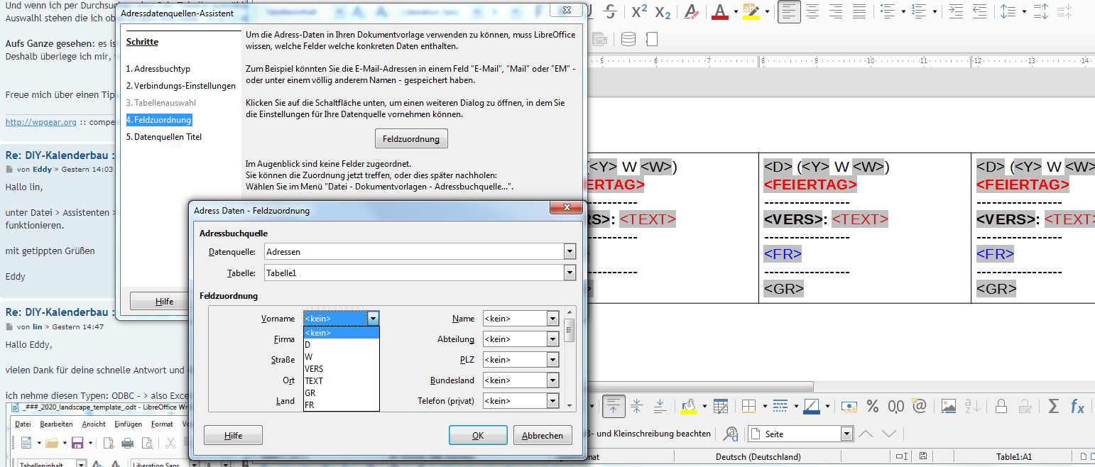

hallo Jörn,
vielen Dank für deine schnelle Antwort. Freue mich darüber.
Und wenn ich per Durchsuchen eine Calc-Tabelle auswähle, dann passiert praktisch gar nix. Die wird nicht angenommen. Es bleibt fix bei der Auswalhl stehen die ich oben in dem Bild habe - m.a.W: es bleibt alles so - und ich kann nix austauchen.
Aufs Ganze gesehen: es ist halt viel viel einfacher, mit der Calc-Datei zu arbeiten - jetzt wo diese schon mal vorliegt.
Deshalb überlege ich mir, wie ich diese Calc-Datei an das Template anschließen kann?
Freue mich über einen Tipp. VG
Tatsächlich wird mir erstmal nur die Base-DB angezeigt.Hiker hat geschrieben: So, 02.02.2020 22:46 Hallo, angeboten werden Dir erstmal nur die Base bekannten Datenbanken, Du kannst aber weitere Datenquellen registrieren, die dann auch sofort angeboten werden.
Was passiert bei Dir, wenn Du per Durchsuchen eine Calc-Tabelle wählst?
Mfg Jörn

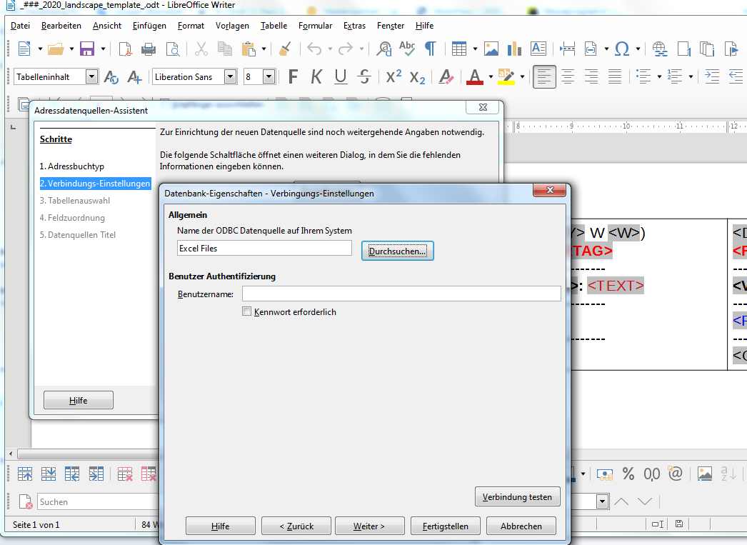

Hallo Eddy,
vielen Dank für deine schnelle Antwort und diesen Tipp.
ich nehme diesen Typen: ODBC - > also Excel-Files
und werde das so durchlaufen lassen.
Update: - ... damit läuft das nicht durch. der ODBC-Manager meckert: Der angegebenen DSN-Manager weist nicht die passenden Treiber etc... auf...vgl. das Bild:
hallo Jörn hallo Eddy,
vielen Dank für die schnelle Antwort. Das war beides sehr hilfreich. Nach einem erneuten Durchlauf habe ich festgestellt dass es doch geht.
Ich bin weiter gekommen und kann nun in dem Dialogfenster die Dinge einstellen. - (vgl linke und rechte Spalte)
Danke euch beiden!!
VG
Du hast Recht: Nach einem erneuten Durchlauf habe ich festgestellt dass es doch geht.Eddy hat geschrieben: Mi, 05.02.2020 11:04 Hallo lin,
wie bist Du vorgegangen? Bei den Verbindungs-Einstellungen (1. Bild) solltest Du auf "Durchsuchen" klicken, zu Deiner Datei gehen und diese markieren.
Danke euch beiden!!
VG

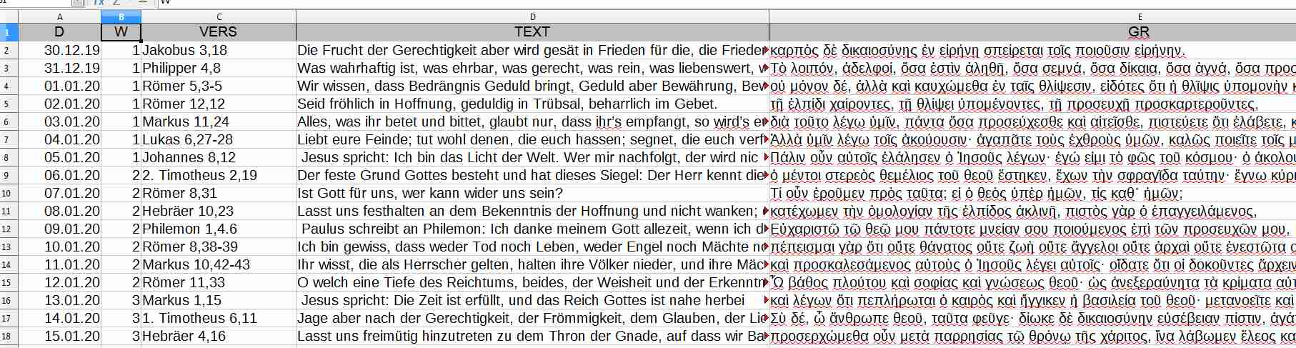

hi und guten Abend Jörn,

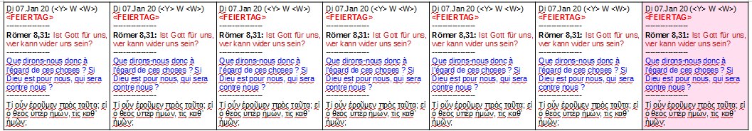

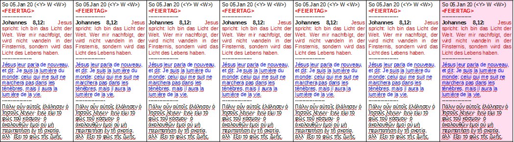

Das fällt mir jetzt auch auf. Die TAGE liegen alle fest. Mir ist heute Mittag als ich das erstellt habe, zu allererst aufgefallen, dass die Texte ja überall dieselben sind. Auf die "gleichbliebenden" DATEN - also Kalenderdaten - hab ich nachmittags gar nicht geachtet.
Tatsächlich.
Es ist ja als Tischkalender konzipiert - aber da liegt offensichtlich ein Fehler vor:
Denke dass du da voll recht hast - Feldbefehl "nächster Datensatz" am Ende des Tages
Zum Konzept: es soll ein Kalender werden - und zwar ein tischbasierter Kalender - mit den Herrnhuter Losungstexen - auf der einen Seite - und einem Planerteil auf der anderen Seite.
Werde also - das Template mit den Feldern nochmals durchsehen - und darüber hinaus auch nochmals die Daten in der Calc-Tabelle.
Dir nochmals vielen Dank!!
update: so sollte das mal aussehen - hier ein Anblick eines Layouts aus früheren Zeiten - zwei gegenüberliegende Seiten einer Woche im Tageskalender:
by the way: das ist mein Datensatz...
wollte mit Euch die Fortschritte teilen - das vor allen Dingen. Doch du hast recht mit dem was du sagst - und auf was du hinweist.Hiker hat geschrieben: Di, 11.02.2020 18:56 Hallo,
da Du keine Frage stellst brauchst Du ja wohl keine Hilfe....
Tatsächlich.
<Kristallkugel ein>
Da mir die siebener-Gruppen (entsprechend einer Woche ??) mit gleichem Text
seltsam vorkommen, könnte es sein, daß deiner Vorlage der Feldbefehl "nächster Datensatz"
am Ende des Tages (nach dem griechischen Text) fehlt - falls das Ergebnis irgendwann mal
aussehen soll, wie ein Kalender, der schon von jemandem anders vollgeschrieben wurde.
<Kristallkugel aus> mfg, Jörn

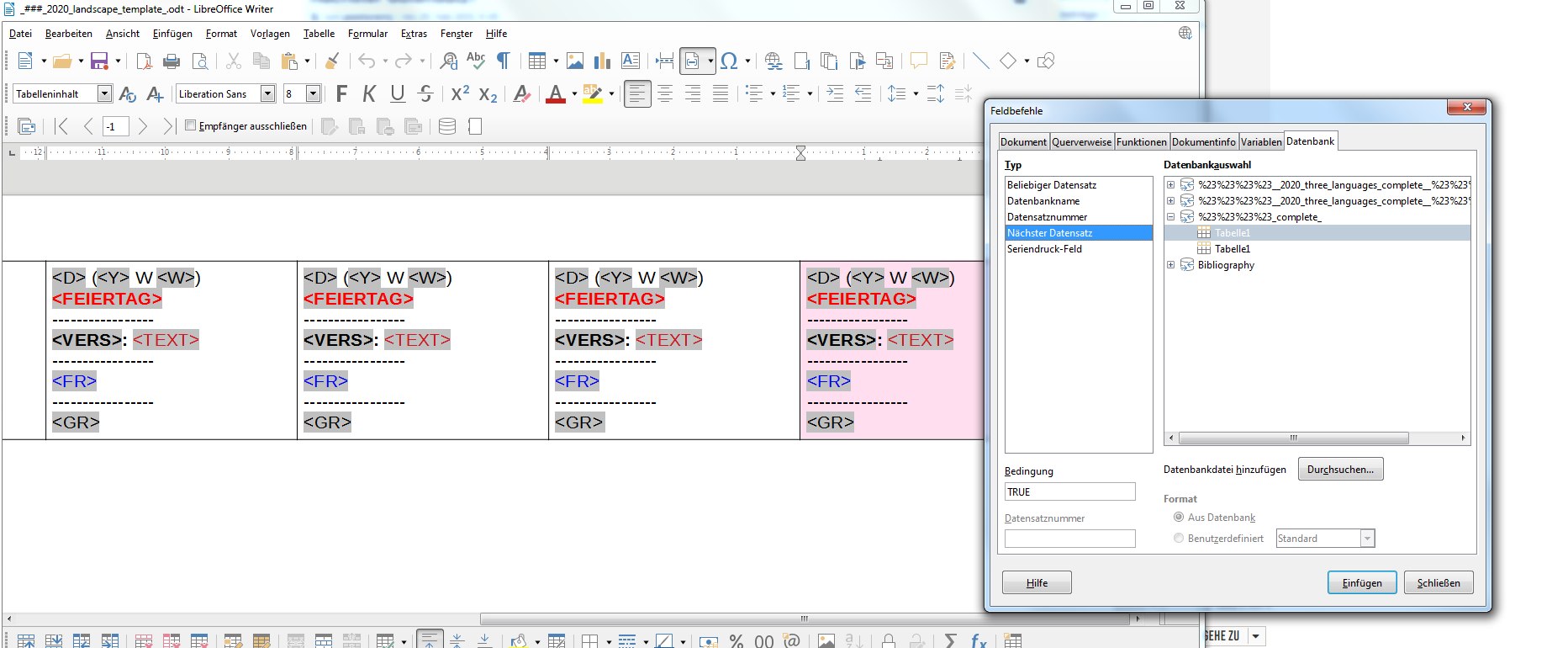

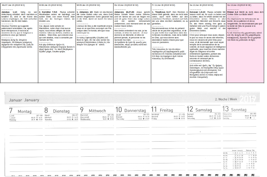

Hallo Jörn,
Feiertage
Wochen
rausgefallen sind.
Das mit dem Feldbefehl "Nächster DATENSATZ - das habe ich nochmals recherchiert. Das kann ich einfügen - über die Menüs und den Assistenten - du meinst dass das dann am Sonntag nach <GR> dort - an diese Stelle - kommt..
ich hab die Daten die im Grunde alle angelegt waren in der zugrundeliegenden Calc-Tabelle so aufs Minimum gekürzt dassHiker hat geschrieben: Mi, 12.02.2020 07:56 wenn Du schon am Durchsehen bist: Gibt es eine Spalte mit dem Titel Y ? In der das Jahr steht? Brauchst Du diesen Feldbefehl, das Datum steht ja schon komplett da.
Warum wird der Feldbefehl <W> nicht ausgeführt?
Gibt es die Spalte für Feiertage schon? Wenn ja, warum steht der Feldbefehl unter dem Datum?
Mfg, Jörn
PS "nächster Datensatz" findet sich bei Einfügen->Feldbefehl. Ob der Assistent das auch anbietet, weiß ich nicht.
Feiertage
Wochen
rausgefallen sind.
