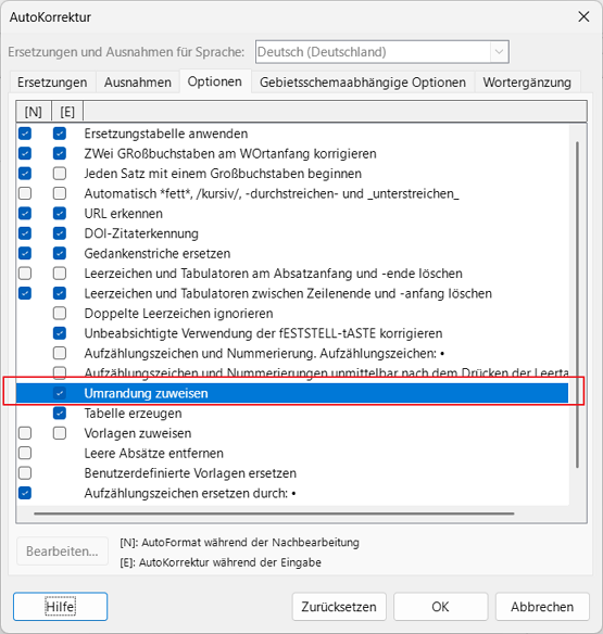

- Beiträge: 1303
Re: Ich bekomme die AutoKorrektur für Linien einfach nicht zum Laufen
Extras → AutoKorrektur → AutoKorrektur-Optionen… → Register: Optionen
Macht es nur, wenn du es auch erlaubst!DDBE hat geschrieben: Mo, 19.01.2026 18:54 Laut LibreOffice-Hilfe soll eine Linie erscheinen, wenn ich dreimal Minus (Bindestriche) eingebe und dann Enter sage.
Win 11 (x64) ▪ LibreOffice 26.8.1.1 (x86_64) ▪ AOO Portable 4.1.16

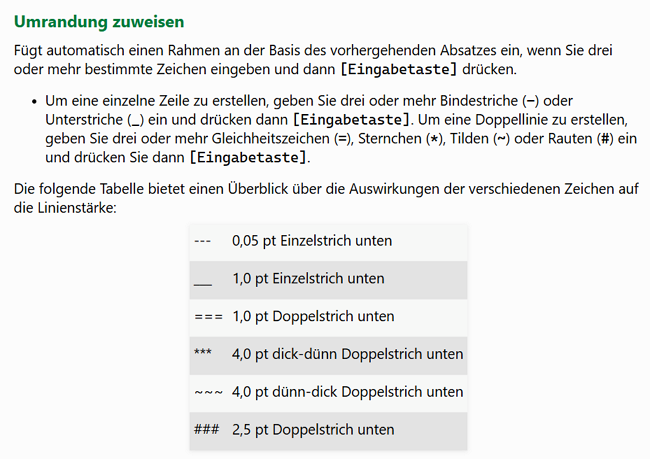

Hier der fiese Betrug: https://help.libreoffice.org/latest/de/ ... 1675140517
Da steht REIN GARNICHTS von wegen Umrandung!
