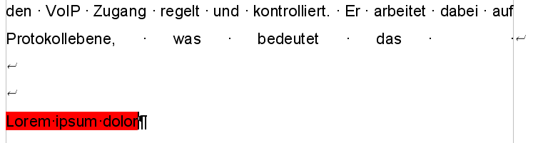

wie kann ich festlegen das in einem Absatz (Paragraph) der mit Blocksatz formatiert ist, wenn ich einen Zeilenumbruch (shift+enter) erzwinge diesen nicht als Blocksatz behandelt. Das sieht manchmal echt blöd aus.
Am ende eines Absatzes macht er es ja richtig.

Es scheint eine dafür vorgesehene Einstellung zu geben, die allerdings bei mir überhaupt keine Auswirkung hat:
Rechtsklick in den Absatz, dann "Absatzvorlage bearbeiten...", dann im Reiter "Ausrichtung" im Bereich "Optionen" auf Blocksatz stellen. Damit wird die Funktion "Letzte Zeile" freigegeben. Hier kann man nun auswählen zwischen links, zentriert und Blocksatz. - "Links" müsste doch die Einstellung sein, die Du suchst. Aber es funktioniert nicht.
Ist das vielleicht ein Programmierfehler?
Tobi
Tobi

Um das noch zu realisieren, ist erheblicher Programmieraufwand nötig. OK, Satzprogramme haben Optionen, ab wann (% der Zeile) der Text "gestreckt" wird - aber OOo ist eben kein Satzprogramm.
Hier hilft nur eins:
Eben einen "harten" Zeilenumbruch verwenden. Was spricht dagegen?
Gruss
Thomas
Nein. Es steht ja da: "letzte Ziele" - und bezieht sich somit nur auf die letzte Zeile des Absatzes. "Weiche Returns" sind keine Absatzmarkierungen.Ist das vielleicht ein Programmierfehler?
Gruss
Thomas
was spricht dagegen...
nun der abstand zwischen zwei absätzen beträgt zweifacher zeilenabstand (sag ich mal) und der Abstand zwischen den Zeilen beträgt 1,5 facher Zeilenabstand.
Wozu sonst sollte es den weichen Umbruch geben wenn nicht für solche fälle. Wenn man eben genau an dieser stelle einen Umbruch haben will. Und blocksatz in dieser Zeile sieht eben blöd aus.

[quote="Toxitom"]
Eben einen "harten" Zeilenumbruch verwenden. Was spricht dagegen?[/quote]
Was dagegen spricht: OOOW interpretiert dann die Zeile *vor* dem Zeilenumbruch als letzte Zeile des Absatzes und stellt die dann falsch dar. Außerdem muss ich dann (in meiner 400-Seiten-Dissertation) *jeden einzelnen Absatz* so bearbeiten. Bitte einen einfacheren Weg!
PS: Hab's kapiert, der Umbruch muss hinter den Absatz, dann klappt es. Für eine elegantere Lösung wäre ich trotzdem dankbar.
