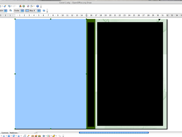

ich habe ein kleines Problem bei der Erstellung eines Buchcovers. Im Anhang befindet sich das entsprechende Bild. Ich habe mir erlaubt, das Frontcover und den Buchrücken zu schwärzen, da das Buch ja noch nicht veröffentlicht ist.
Der Bereich, der hier blau markiert ist, soll mit einem Text im Blocksatz gefüllt werden und das bekomme ich beim besten Willen nicht hin. Bei mir geht der Text immer in das Bild hinein, wenn ich einen neuen Absatz beginne, stellt sich kein Blocksatz ein. Wie kann ich das bewerkstelligen? Jemand eine Idee?

Eine nicht ganz optimale Blocksatzbildung erreichst du mit Text aus Writer im Blocksatz > Kopieren > in Draw (Bearbeiten > Einfügen als...) als Writer-Text einfügen.
Nicht ganz optimal meint, dass eine Skalierung des Writer-Objekts in Draw offensichtlich mit Problemen verbunden sein kann...
War das dein Anliegen?

Vielen Dank, Ihr seid klasse,
der Tipp, die eizelnen Textpassagen als Inhalt einzufügen brachte die Lösung - es sieht genauso aus, wie ich es haben wollte. Besten Dank!
