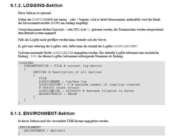

Re: XML Leerzeichen übernehmen
Hi so ähnlich ja, ich gebe diesen Weg langsam ab und werde wohl in den sauren Apfel beißen und sämtliche Dokumente händisch bearbeiten! würg!
Aber hier die Codeschnipsel:
Auszug aus Docbook:
Das XSLT:
Das erwartete Ergebnis mit dem pdf , das die Vorlage für ODT ist beigefügt!
nachtrag: Irgendwie kann ich das jpg nicht hochladen bzw. wird nicht angezeigt!
Vielleicht findet da noch wer die Lösung.
Anbei die Darstellung des bisher verwendeten PDF generators.
- So sollte die endgütige Fassung als ODT aussehen.
- AuszugPDF.jpg (40.03 KiB) 3810 mal betrachtet
