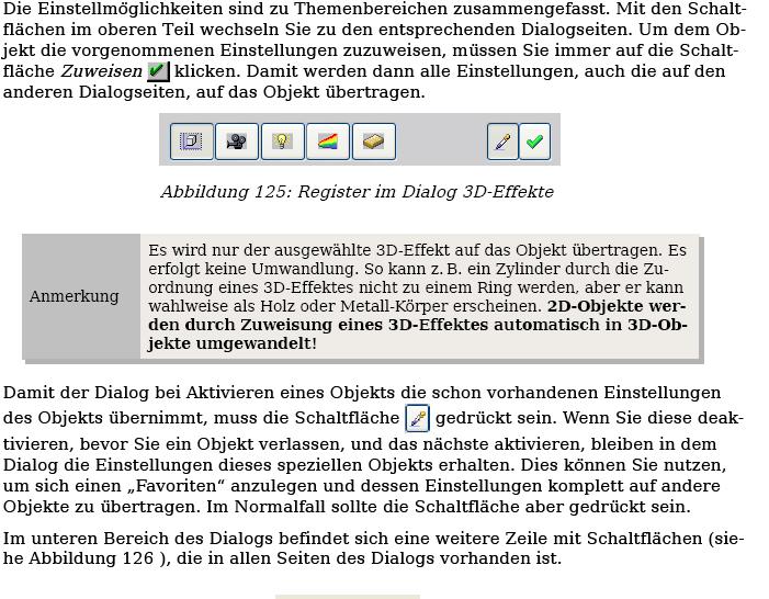

Mal ein bißchen Selbsthilfe betrieben ... könnte das die Lösung sein ? (siehe Anhang)
Oder hat jemand ne bessere Beschreibung bzw. andere Idee ?

Hallo pharell74,
Der Dialog enthält nur Einstellungen zum Aussehen, nicht zur Position und Rotation. Du müsstest schon ein Makro schreiben, um die Rotation der Objekte zu übertragen.
