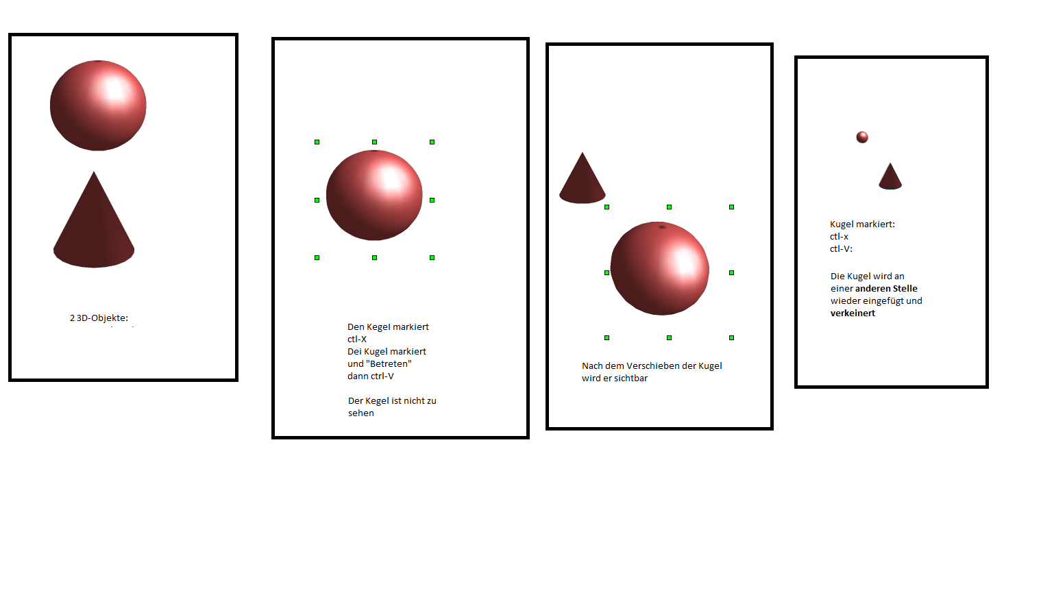

Bei mir funktioniert es wirklich nicht (ich dachte, ich hätte nur einen Fehler gemacht, hab das schon einmal gepostet):
"Was ich schon x-mal gemacht habe: 1. 3d-Objekt mit ctrl-X in die Zwischenablage, das 2. Objekt "Betreten" ...
... und dann ctrl-V!
Aber da passiert nichts!
In OO-Draw 3.2.1 funktioniert das nicht - ich muss das alte Staroffice 7 verwenden, damit funktioniert es!"
Bitte das Beispiel mit der Spielfigur ausprobieren, wie im Draw-Handbuch auf Seite 123 beschrieben!
Danke!

Open Office 3.2.1.:
Draw speichert fehlerhaft oder holt fehlerhaft aus der Zwischenablage bei 3D-Objekten - bei früheren Versionen war das auch fehlerhaft, aber bei 3.2.1. ist das besonders krass!
Siehe die Screenshots!

- screenshots.png (121.63 KiB) 6313 mal betrachtet

Hast du daran gedacht, vor dem Kopieren beide 3D-Szene in Parallelperspektive zu setzen? In Zentralperspektive stimmen die Größen überhaupt nicht. Es gibt auch einen Issue dazu, Nummer müsste ich allerdings erst herausuchen.
In meiner Version (DEV300m99) scheint auch noch ein Fehler beim Kegel drinzustecken. Er ist zu "platt". Wenn man die Szene so dreht, dass man auf die Spitze schaut, sieht man es. Du solltest daher bevor du die Kugel hinzufügst, die Kegelszene von oben gesehen auf ein quadratischen Maß ziehen.

Hab ich ganz genau gesagt:Es ist immer noch nicht nachvollziehbar, was du eigentlich machen willst und wo das Problem liegt.
Außerdem ist es mir schon ein paar mal abgestürzt, nachdem ich ctrl-X eingegeben hatte - ist doch totaler Mist das Ganze!Draw speichert fehlerhaft oder holt fehlerhaft aus der Zwischenablage bei 3D-Objekten
