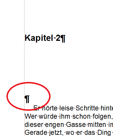

Re: Kapitelname in Kopfzeile -> Überschrift nicht erkannt ?
Eigentliche sollte hier Kapitel 2 auftauchen.
Äh, wieso? Im Feldbefehl wird immer das letzte relevante Kapitel wiedergegeben und exakt so geschieht es auch hier. Offensichtlich hast Du dafür jedoch einen völlig leeren Absatz eingefügt der nun als Kapitelname angezeigt wird:
Schreibe dort Inhalt rein und er wird natürlich dann im Feldbefehl angezeigt (der Feldbefehl ist in Deinem Dokument doppelt eingefügt).

Vielen Dank Stephan,
das war's!
