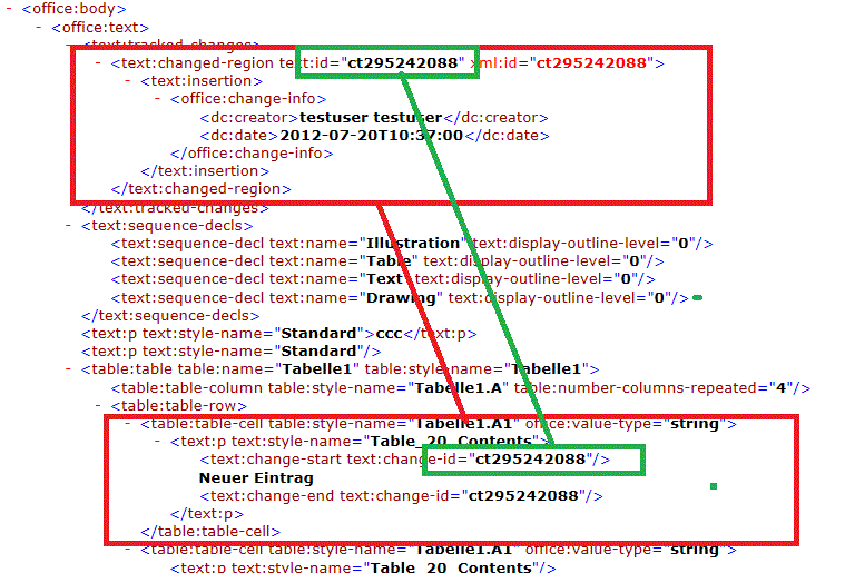

Die content.xml enthält im Falle einer *.odt-Datei und einer normalen Texttabelle in der Tabellenzelle einen ID-Verweeis auf die entsprechende Änderung und zentral den Inhalt der ID (insbesondere also NUtzer und Änderungszeit):
