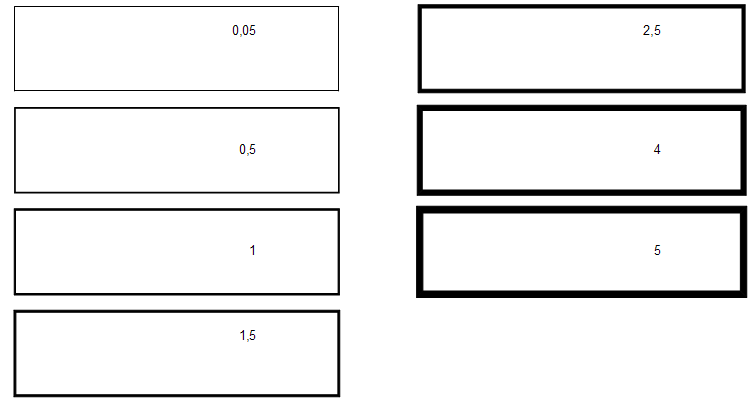

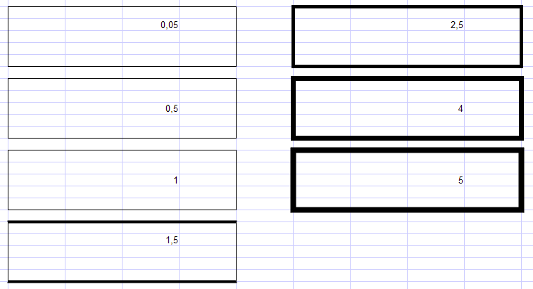

Hier Screenshot vom Tabellenblatt Und hier von der Seitenansicht Wie unschwer zu sehen ist, ist in der Normalansicht (Tabellenblatt) das Rechteck mit dem Text 1,5 an den Linken und Rechten Rand dünner gezeichnet. Aber in der Seitenansicht sieht man nichts mehr davon. Und, das kannst Du mir ruhig glauben, ich habe aus beiden Ansichten einen Ausdruck gemacht. Der, wie sollts auch anders sein, tadellos ist.
Was mir eben noch aufgefallen ist, ist der Zoomfaktor in der Normalansicht. Denn wenn ich von 100 so langsam höher ziehe, verbessert sich zusehends die Qualität der Ansicht. Und das ist für mich jetzt schlußendlich der defenetiv eindeutige Beweis dafür das es nur ein Darstellungsfehler ist.
Bis auf das Rechteck 1,5 habe ich die Datei in OOo 3.2.1 erstellt. Dann in LO 3.4.5 geöffnet und das Rechteck gezeichnet. Anschließend die Tests durchgeführt.
Danach hatte ich diese Datei wieder in OOo geöffnet, und keine Probleme gehabt.
