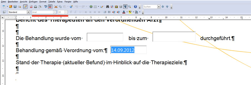

In einer .ott Datei habe ich Felder, auf denen irgendein Schutz liegt. Man kann dort zwar Text eintragen, diesen aber nicht formatieren, die Formatierungsmöglichkeiten sind ausgegraut.
Könnte mir jemand vielleicht mitteilen, wie man diesen "Teilschutz" entfernt? Danke!

Hallo Gast,
sorry wenn ich die Regeln missachtet habe. Mit dem Bild wollte ich mein Problem verdeutlichen.
Habe nun in der Vorlage alle Daten anonymisiert und die Datei hier hochgeladen.

ähm sorry, habe nochmal nachgeguckt, es sind ja gar keine Formularfelder, sondern Textfelder.
Die Vorgabe ist, dass der Nutzer die Angaben unter Adresse, Patient, Diagnose, Datum usw. formatieren können möchte und diese Textfelder nicht gegen Formatierungen gesperrt werden sollen.
Geht aber nicht. Wenn man Text in diese Felder reinschreibt, dann ist die Möglichkeit der Formatierung (zB fett) ausgegraut.
natürlich sind es Formularfelder. Alle Felder die mittels der Symboleiste Ansicht-Symbolleisten-Formularsteuerelemente eingefügt werden können sind Formularfelder, egal ob diese Text, Zahlen, Bilder, Kontrollkästchen opder was auch immer enthalten.
Das ist eine NICHT erfüllbare Anforderung. Was bitte soll ich denn noch sagen? DU sprichst von "diese" Textfelder und meinst doch dann damit Formular-Textfelder.
Eine Alternative hatte ich Dir genannt, die Feldbefehle, und natürlich kannst Du auch 'normale' Textfelder nutzen sowas nent sich Rahmen (Einfügen-Rahmen) oder es geht über die Zeichnensymbolleiste über den Eintrag names Text.
Alle 3 Dinge sind jedoch für Dein Anforderungsprofil völliger Blödsinn und werden in Praxis von niemandem so verwendet.
Ich formmuliere diesen SAtz so drastiusch damit Du vielleicht mal wachwirst, denn das was Du hier als Beispieldokument anfragst erstelle ich beruflich hundertfach pro Jahr für meine Kunden, und ich weiß irgendwie worüber ich rede. Du kannst gerne etwas anders tun als was 99,9% aller Anwender tun, aber es ist nicht üblich und was derfinitiv nicht geht ist "diese" FElder zu formatieren, egal wie du sie nennst. (Sachlich heißen sie Formularfelder)
Selbstverständlich, weil ja diese Art der Formatierung, nichts, aber auch garnichts mit Formularfeldern zu tun hat.
