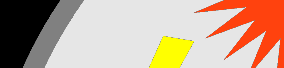

Hallo guest123,
ist doch alles da was du möchtest ?
Markiere das Objekt und wähle exportieren
dann wirst du zuerst gefragt ob nur die Markierung ja
danach geht schon eine Box auf die alle Einstellungen ermöglicht
DPI und Größe in cm inch oder pixel
die hier gewählten Einstellungen entsprechen einer 12cm CD in 600 dpi
und das Ergebnis ist gestochen scharf halt 600 dpi
