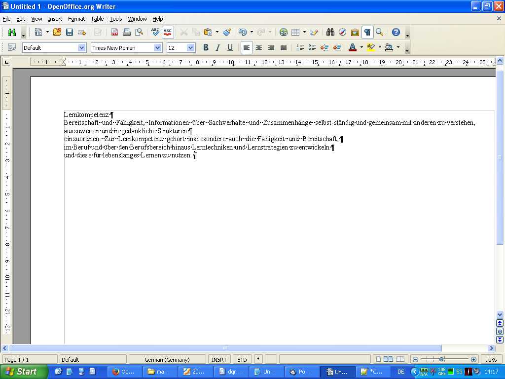

ich beschreibe mal ein Problem, das ich schon öfters hatte, nun aber richtig zur Geduldsprobe wird:
Wenn ich einen Textabschnitt aus einer pdf (unformatiert) in Writer einfüge, dann sieht das oft so aus:
-zwischen den Wörtern befinden sich teilweise doppelte Leerzeichen
-der Textabschnitt, der vorher in der pdf zusammenhängend war, ist jetzt zerstückelt durch Umbrüche
Daher muss ich das dann manuell in diese Form bringen
Ich weiß, ich kann durch "find and replace" die doppelten Leerzeichen ersetzen:
search for: [:space:]+
replace with: " " (ohne Anführungszeichen)
und ich kann auch die Umbrüche entfernen:
search for: $
replace with:
aber das jedemal zu machen...Ich schreibe grade meine Abschlussarbeit und dieses Problem taucht ständig auf.
Im Anhang ist die pdf. Auf Seite 16 ist der kopierte Abschnitt als Beispiel.
Gruß, rollo
2011_09_23_GEP-Handreichung.pdf
(203.21 KiB) 80-mal heruntergeladen

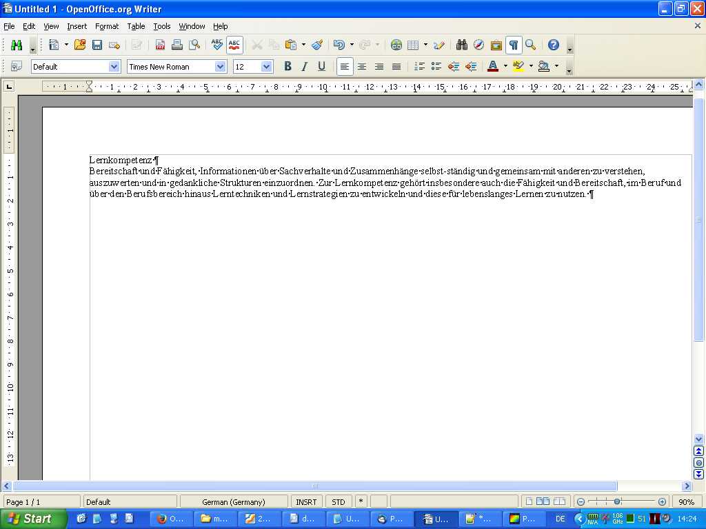

Beiträge: 3579
Re: doppelte Leerzeichen und unnütze Umbrüche beim Einfügen
Hallo rollo5,
du tust dich da vielleicht etwas schwer so ein Makro ist in 3 Minuten aufgezeichnet.
warte mal kurz ;)
Umbrüche entfernen.odt
(14.28 KiB) 132-mal heruntergeladen
markiere einen Bereich und klick auf den entsprechenden Button,
aber besser legt man sich das auf eine freie Tastenkombination
unter Menü_Extras_Anpassen_Tastatur...
rollo5
Beiträge: 6
Registriert: Fr, 11.10.2013 18:30
Beitrag von rollo5 »
danke clag! Das macht die Arbeit schon wesentlich angenehmer.
