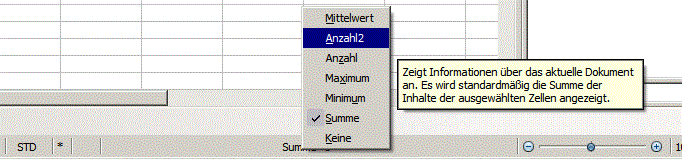

Um es zu sehen muss Du in der Statuszeile von Calc, an der Stelle wo dort das Wort "Summe=..." steht das Kontextmenü erzeugen und dort den Eintrag "Anzahl2" wählen, nun steht dort dann immer die Anzahl der z.B. mit "Suche alle" hervorgerufenen Markierungen, mithin also die Zahl die du suchst.Wenn ich nun z.B. ein Interpret suche und wissen möchte wie viele es davon gibt gebe ich den Interpreten ein und gehe auf "Suchen alle".Das Ergebnis wird dann grau unterlegt.Es ist aber nicht zu sehen wie viele es davon gibt
- anzahl2.gif (23.5 KiB) 8521 mal betrachtet

Das kann jetzt nicht Dein Ernst sein, wo ich extra noch einen Screenshot gemacht habe.
ich hatte geschrieben:"an der Stelle wo dort das Wort "Summe=..." steht das Kontextmenü erzeugen und dort den Eintrag "Anzahl2"
Die Statuszeile ist die 'Zeile' im Programmfenster von Calc am unteren Rand. Ein-/Auszuschalten über Ansicht-Statusleiste im Hauptmenü von Calc.

Ob sich Stephans Vorschlag eignet, weiß ich nicht. Um den aber nachvollziehen zu können, muss natürlich erst die Stausleiste sichtbar sein. Das geht über Ansicht - Statusleiste.
In der Statusleiste, die unterhalb des Zellbereichs erscheint, taucht im rechten Bereich "Summe=0" auf. Darauf machst du einen Rechtsklick und kannst dann aus dem Kontextmenü "Anzahl2" wählen.
Damit da was angezeigt wird, muss aber der Bereich markiert werden - und im übrigen kann man damit nicht an unterschiedlichen Worten suchen, sondern es wird nur die Gesamtzahl aller Einträge in dem markierten Bereich angegeben.

Entschuldige bitte aber ich soll wohl in Zukunft besser hinschauen.Natürlich habe ist es auf den Screenshot jetzt gesehen.Habe es so eingestellt und genau so wollte ich es haben.Nochmals viele Dank!Habe wohl zu schnell geantwortet anstatt genauer zu lesen.
