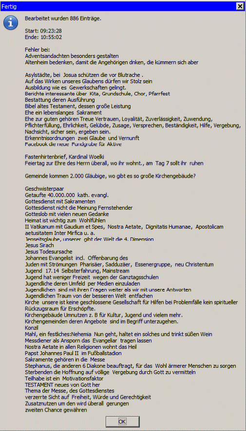

lassen sich die Fehler beschreiben oder exportieren?
'exportiert' habe ich einen Screenshot des Abschlussdialog des Makros.
