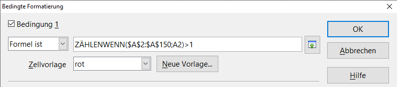

da brauchst du kein Makro, eine bedingte Formatierung reicht, wenn du z.B in Zellbereich A2:A150 deine Werte hast, formatierst du A2 so:
und kopierst diese Formatierung mit dem Formatpinsel auf die Zellen A3:A150.
Einmal formatiert, kannst du mit STRG+SHIFT+V nur die Werte der Zwischenablage einfügen, dann bleibt die bedingte Formatierung erhalten.
Beispiel anbei.

Dankeschön
Klappt!
GrussIngo

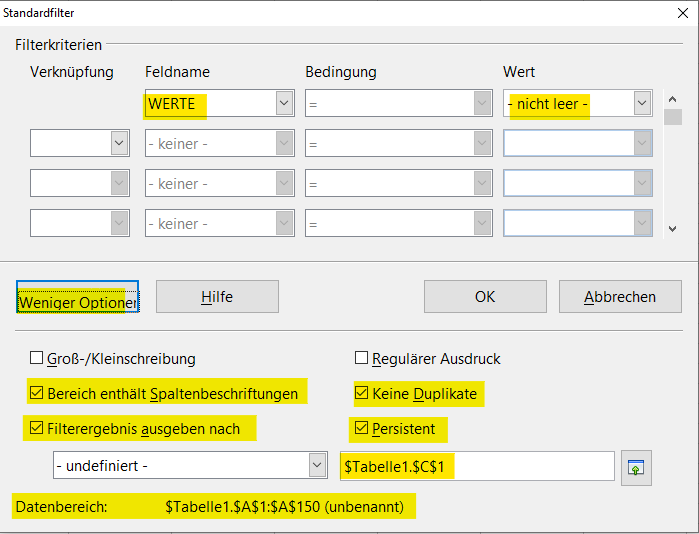

... es geht aber viel einfacher, mit einem Filter:
  • Markiere den Datenbereich mit Kopfzeile
  • Menü Daten->Filter->Standardfilter... mit folgenden Einstellungen:
  • OK Drücken, dann hast du eine neue Liste ohne Duplikate.
