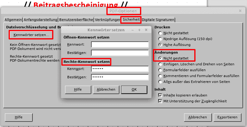

am besten, die Kund:in druckt dein PDF-Formular als Bild aus, so wie bei einem echten Ausdruck halt. Und sendet dir das Bild zu.
Oder sie/er muss das Formular z.B. mit LibreOffice öffnen und wieder speichern, aber mit Schreibschutz. Siehe Screenshot.
Und: Sicherheit hat ihren Preis... Deine Kund:in kann das sicher nicht so einfach umsetzen, denke ich.

Du könntest aber doch ein Passwort (Öffnen-Kennwort) setzen und der Kund:in mitteilen, so dass nur sie das PDF-Formular bearbeiten kann... Das Verfahren wäre damit insgesamt viel einfacher und es bräuchte keine umständlichen anderen Verfahren...
Ich hab das aber nicht getestet, also: mit Vorbehalt.

Prollo hat geschrieben: Do, 31.03.2022 10:53 ... und ein dritter könnte die Eintäge ändern.
Ich möchte also das mir die PDF zugeschickt wird als unveränderbare PDF Dokoment also Standard PDF nicht zum ausfüllen.
Ein eindeutiges Jein.
Auf einem Computer kann eine Datei immer verändert werden. Alle Arten von Schreibschutz sind nur Kindersicherungen und das schliesst "einfache" Passwort-Verfahren ohne Verschlüsselung ein.
Wenn Du gegen Veränderung sichern willst kann man cryptogrphisch signieren oder die Datei verschlüsseln.
Ich nehme an, dass es in Deinem Fall reichen würde die pdf in einer verschlüsselten/signierten email zu verschicken....
