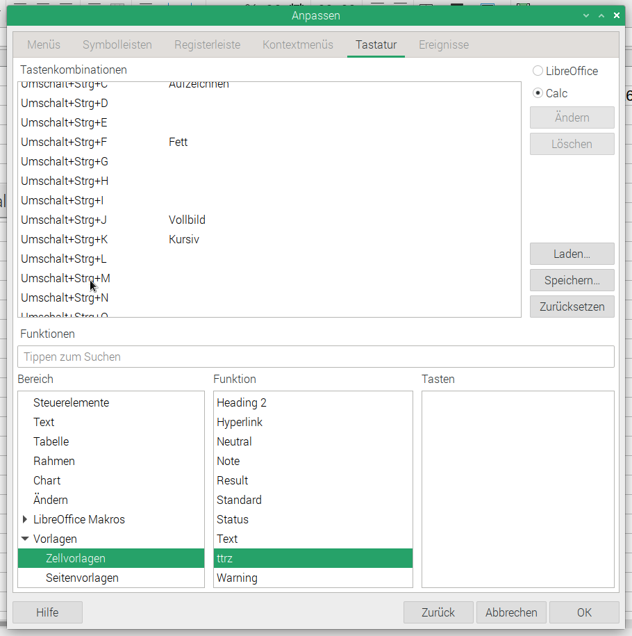

erstelle dir eine entsprechende Zellvorlage und per →Extras→Anpassen→→Tastatur suchst du dir ein verfügbares Tastenkürzel aus:

Lassen sich da NEUE Zellvorlagen erstellen?
Hier wird Apache 4.1.11 angewendet, da werden nur 5 angeboten. leider kein ttrz . Es sieht so aus:

Nein die Zellvorlage musst du vorher aus dem Vorlagenkatalog(→→F5) heraus neu erstellen, das ist bei AOO sehr ähnlich aufgebaut.
die Vorlage 'ttrz' hatte ich vorher zu Demo-zwecken erstellt.
