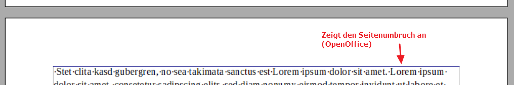

Weil am Ende von Seite 6 ein manueller Umbruch (Einfügen → Manueller Umbruch → Seitenumbruch ► mit Vorlage ">= Seite 7 mit Fußzeile") eingefügt wurde (also ein Wechsel der Seitenvorlage).Schwarzwaldtom hat geschrieben: Do, 21.09.2023 23:39 Die Folgeseite von Seite6 entspricht nicht der Forderung von Seite6.
Warum ist das so?
Es ist optisch bei OpenOffice Writer auch nicht gut bzw. gar nicht zu erkennen, wenn Ansicht → Textbegrenzungen ausgeschaltet ist.
Besser zu erkennen ist ein Seitenumbruch bei LibreOffice:
Win 11 (x64) ▪ LibreOffice 26.2.5.2 (x64) ▪ AOO Portable 4.1.16
