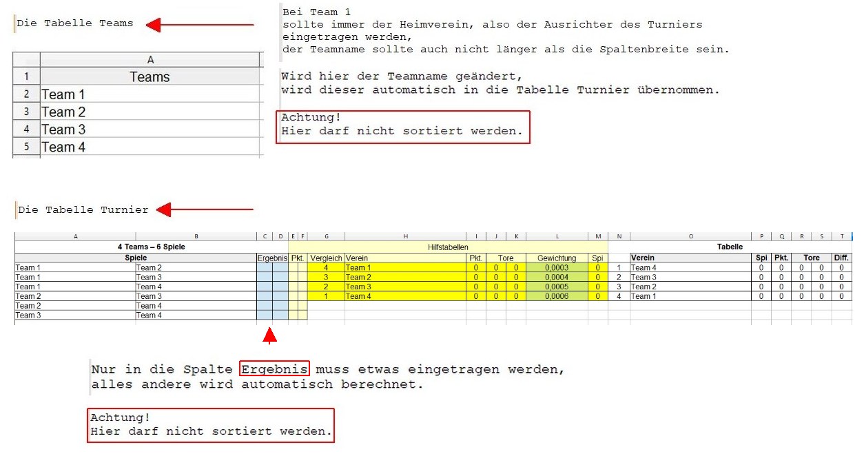

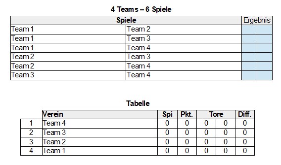

Ich habe jetzt 9 Turniertabellen erstellt, welche für 4 bis 12 Teams geeignet sind.
Es wird nun auch die Anzahl der gespielten Spiele angezeigt.
Sollte jemand Interesse an einer dieser Tabellen haben, stelle ich diese gerne zur Verfügung.
Nachfolgend stelle ich eine Beispiel-Tabelle für vier Teams vor, inklusive Druckvorschau und Hilfe.
Hadde
Druckvorschau
Hilfe
Druckvorschau für 12 Teams
Hadde
Druckvorschau
Hilfe
