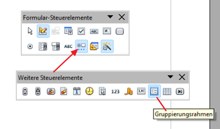

UB25 hat geschrieben: Mi, 18.06.2025 12:37 gib es die Möglichkeit das diese "Markierfelder" miteinander "kommunizieren",
für diesen Zweck gibt es Optionsfelder oder auch das Element Gruppierungsrahmen (zu finden unter Weitere Steuerelemente).

Hallo Peter,
vielen Dank für die schnelle Hilfe!!!
Problem gelöst!
DANKE!
